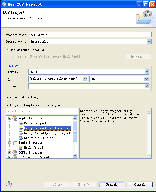

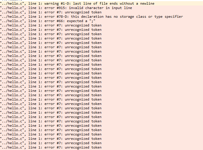

CCS 9.10_win64、 一个"helloworld"项目。     谢谢!
    此项目是否是使用较早版本的 CCS 创建的、您现在要将其导入到 CCS 9.1.0中?
    如果您可以压缩整个项目文件夹并将其附加到此处、这将有助于我们重现并调查错误。

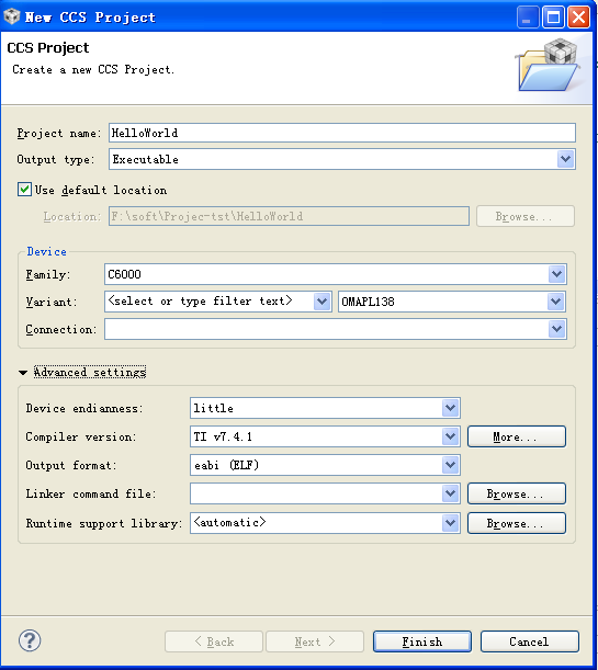

    我提取了附带的文件,但似乎多个文件(*。project 文件以及 hello.c)不是文本/可读格式。 您使用哪个程序来存档文件?
    您运行的是哪种操作系统、它是与中文 Windows 不同的语言吗?
    您附加的"新建项目"向导的屏幕截图类似于来自 CCSv5或 CCSv6。 此外、错误消息(7.4)中提到的编译器版本是 CCSv5中包含的较旧版本、可能是 v6。 在 CCS 9.1.0中、"新建项目"向导看起来稍有不同、因此我不理解如果您使用9.1.0创建新项目、您是如何看到这些字段的。
    我建议在新目录中安装新的 CCS 纯净版本、然后再次完成创建新项目的过程。

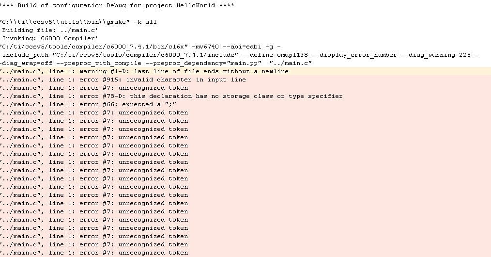

      现在、我在 CCS 5.3和 WINXP32中再次解释我的问题。
    能否附加此项目中使用的 main.c 文件?
    Aartis 、
      感谢您的帮助!
      我找到原因。  我 的文件已加密。 在 DSP 项目中。
      但加密文件 可以在 ARM 项目中成功构建。
