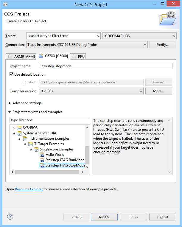

在 Live Session、CPU Load Graph 和 Task 期间无法显示 Execution Graph 和 printf Logs (0记录)
Load Graph are OK (请参阅随附的 RTOS cfg 映像)。 基于创建新的 CCS 项目 C67xx UIA- Stairstep
秒模式(参见所附图像)。
CCS 8.1.0;OMAPL138;DSP674x;XDS110;SYS/BIOS 6.52.00.12; XDCtools 3.50.07.20;UIA 2.21.2.07;ti-
PROCESSOR-SDK-RTOS-Omapl138-lcdk-04.00.04-windows-x86-64安装(创建:PROCESSOR-SDK-RTOS-
Omapl138_5_00_00_15)/
这样就可以在 ccs7.3、XDCtools 3.32.2.2.25、BIOS 6.46.5.55上正常工作;

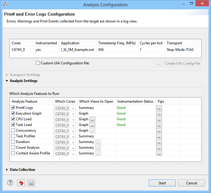

    Itzhak、
    很抱歉耽误您的时间;我以前使用 TI 处理器 SDK 5.00.00.15时丢失了设置。
    我今天安装了最新版本(5.01.00.11)、并且使用其内部组件版本(BIOS 6.73.00.12、UIA 2.30.01.02、XDC 3.50.07.20)、我能够拥有一个完全正常运行的 RTOS 分析器会话、该会话可消除 CCS 或调试器固有的损坏。
    下面提供了一些设置屏幕截图。 我使用的是具有 XDS200调试探针的 OMAPL138 LCDK 电路板。
    拉斐尔

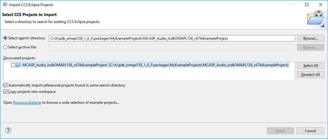

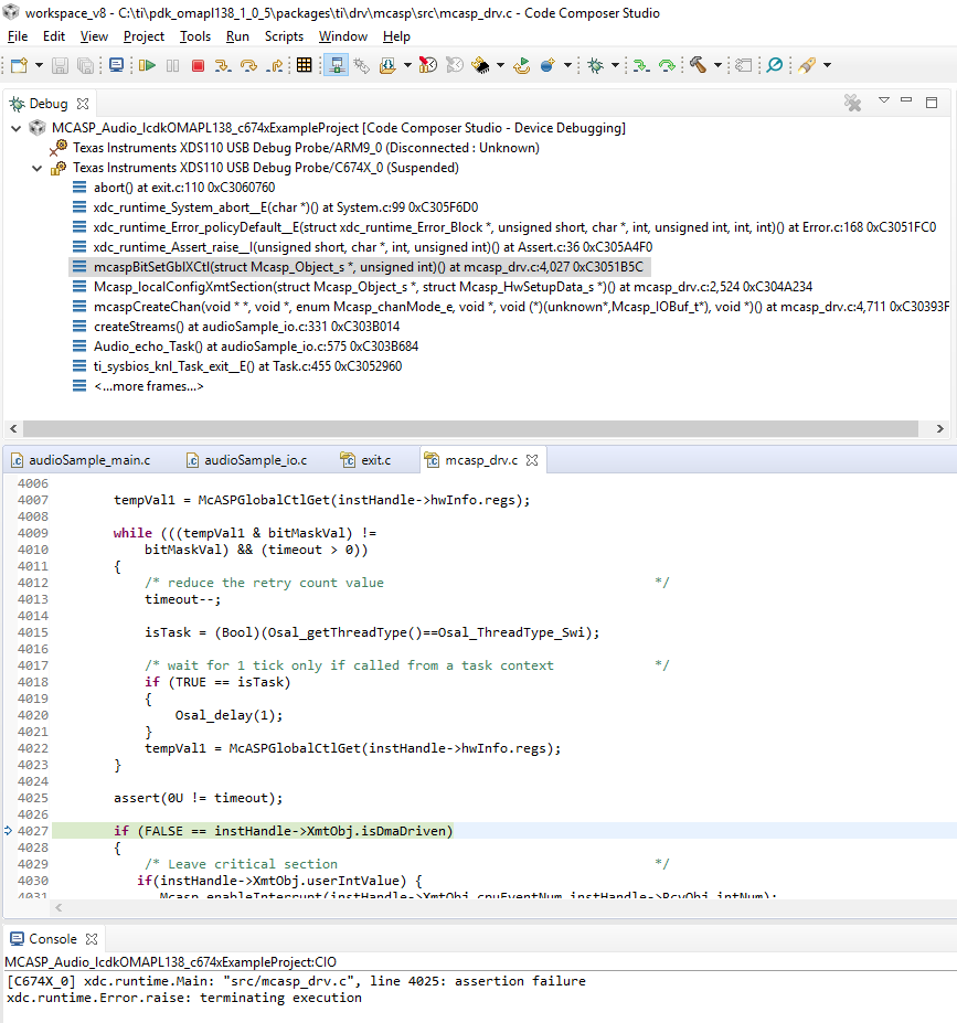

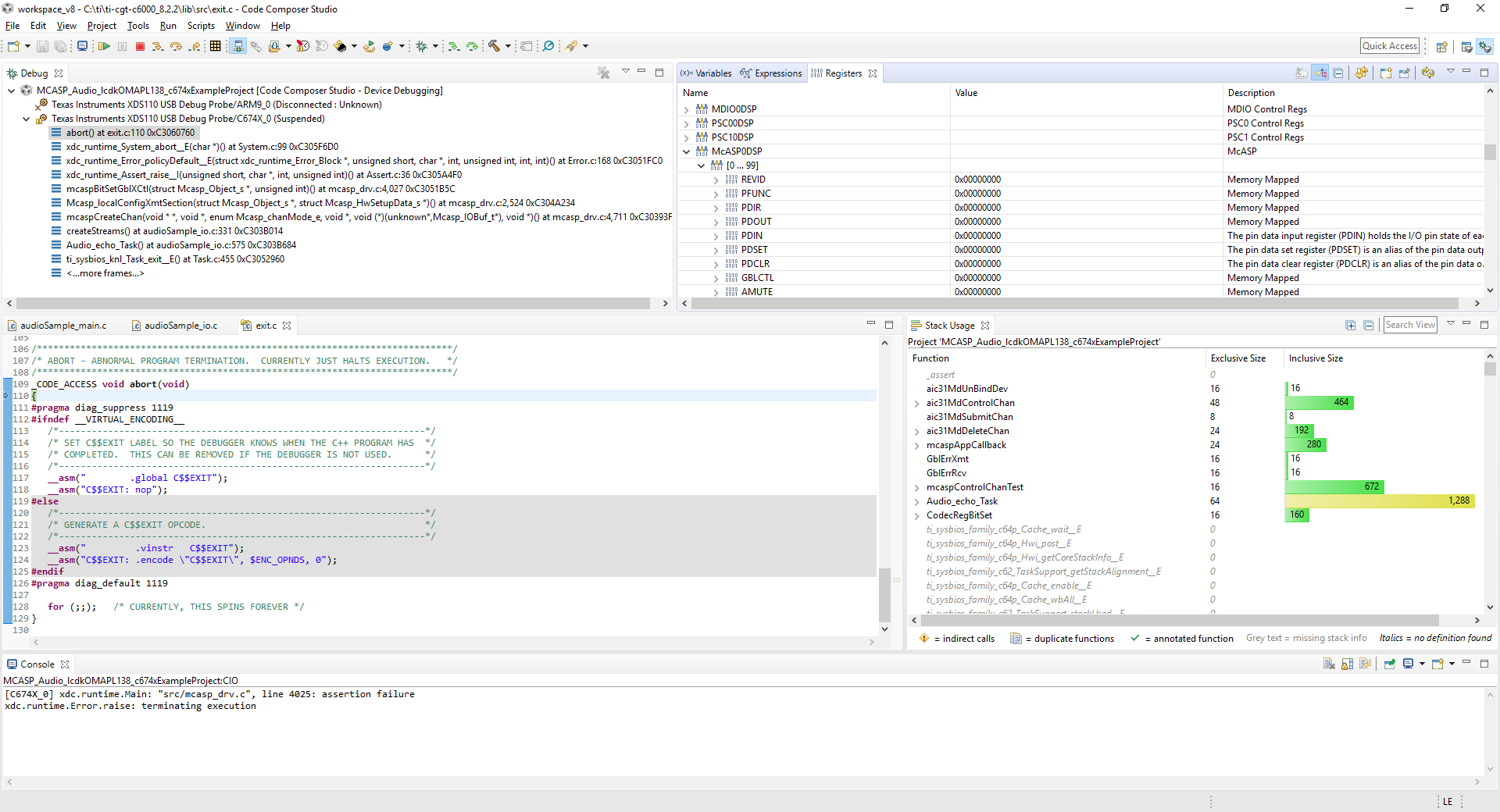

    在我们的讨论中、另一个相关问题如下所示。
    导入项目 "MCASP_Audio_lcdkOMAPL138_c674xExampleProject"、编译在 XDCTools 版本:3.50.00.10和3.50.07.20下正常;
    启动 MCASP 器件时、调试会话在退出函数处停止、如下图所示:
