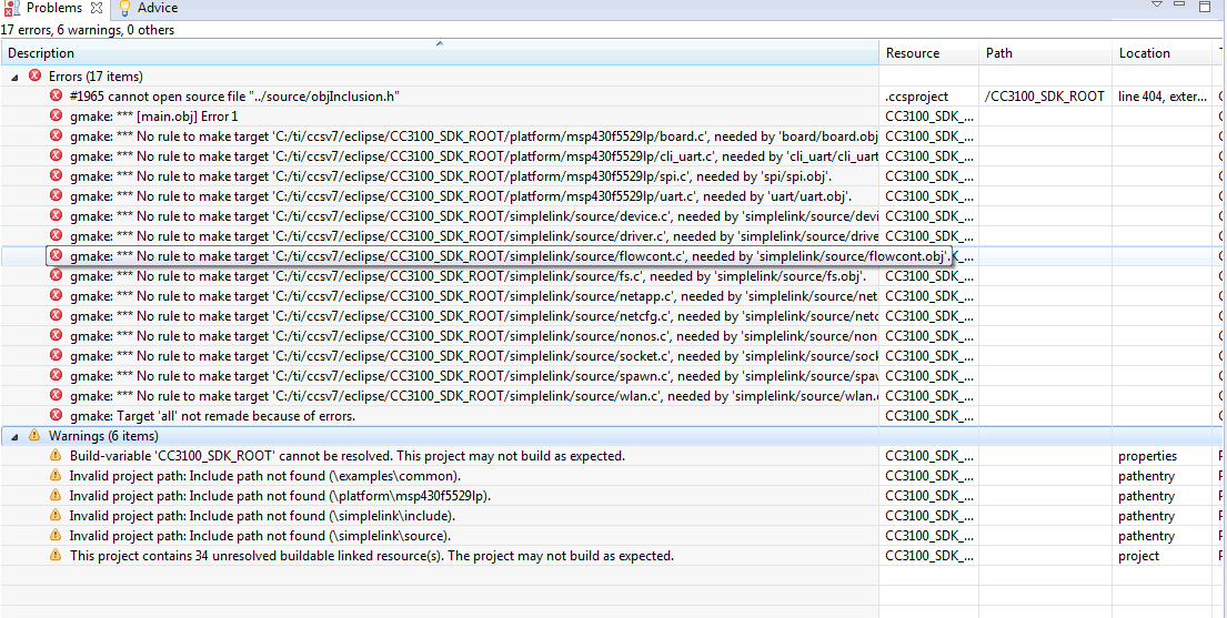

    这些是错误和警告
    说明资源路径位置类型
    此工程是使用当前未安装的编译器版本创建的- 4.3.1 [MSP430]。 请参阅"帮助">"安装新软件"并选择"代码生成工具更新"以检查此编译器是否可通过 CCS 更新获得。
    说明资源路径位置类型
    无效的项目路径:未找到包含路径(\examples\common)。 CC3100_SDK_ROOT 路径-入口路径进入问题
    说明资源路径位置类型
    无效的项目路径:未找到包含路径(\platform\msp430f5529lp)。 CC3100_SDK_ROOT 路径-入口路径进入问题
    说明资源路径位置类型
    无效的项目路径:未找到包含路径(\simplelink\include)。 CC3100_SDK_ROOT 路径-入口路径进入问题
    说明资源路径位置类型
    无效的项目路径:未找到包含路径(\simplelink\source)。 CC3100_SDK_ROOT 路径-入口路径进入问题
    说明资源路径位置类型
    此项目包含34个未解析的可构建链接资源。 工程可能无法按预期编译。 CC3100_SDK_ROOT 项目问题

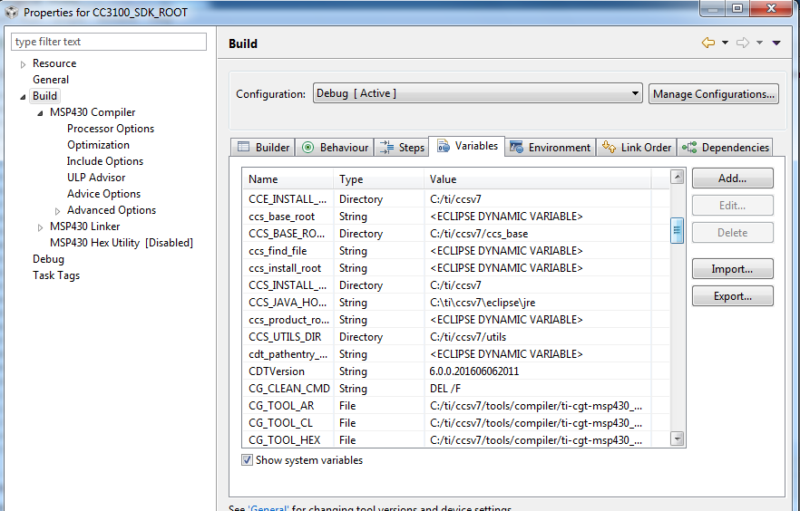

    您可以检查项目属性中的变量、如下所示。  确保选中此复选框以查看系统变量。
    您的 CCS 显示了什么值?  SDK 是否已移动?
    John
    我 没有类似这样的系统变量
    现在它给出了该误差
    在第一个捕获中、它未显示 CC3100_SDK_ROOT 变量。 它将恰好位于捕获列表的开始位置。 我怀疑变量不存在。
    项目是如何导入的? 当项目导入工作区时、应该会自动设置此项。 该方法应转到项目菜单。 选择 Import CCS Projects。 浏览到项目的位置。 选择项目。 导入。 如果使用了不同的方法、我建议右键单击该工程并选择 Delete、然后选择 yes 以从文件系统中删除该工程、从而将其从工作区中删除。
    如果在导入时使用了 CCS 项目导入功能、则让我们尝试使用屏幕截图中显示的值添加变量 CC3100_SDK_ROOT。
    John
