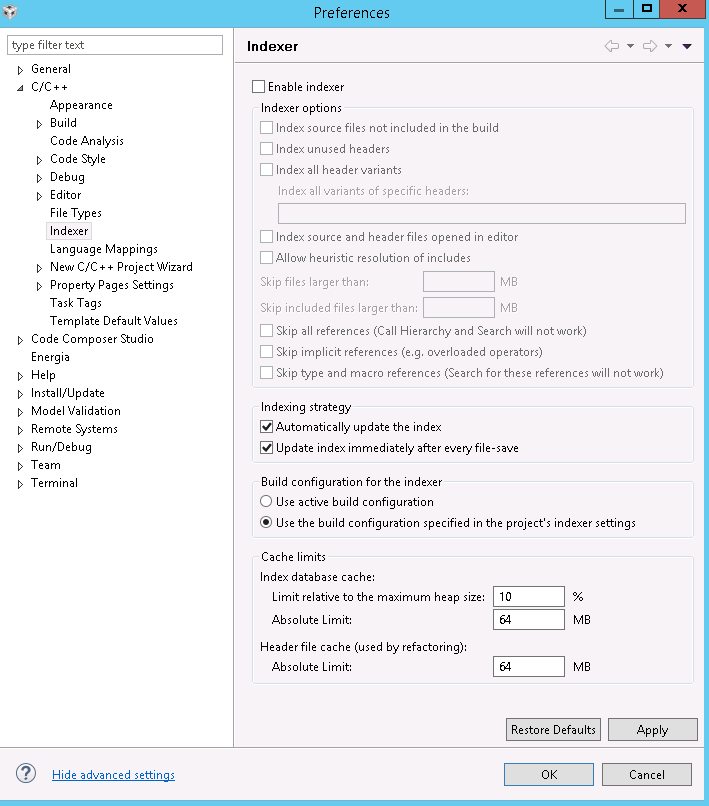

    在任何情况下、1+分钟都非常慢。 可能还有一些其他 IDE 操作在机罩下发生。 如果您有一个大型工程、则可以尝试禁用索引器:
    software-dl.ti.com/.../sdto_ccs_build-handbook.html

    您好,Ki,
    我将索引器选项更改为禁用,但我看不到编译时间的任何更改。

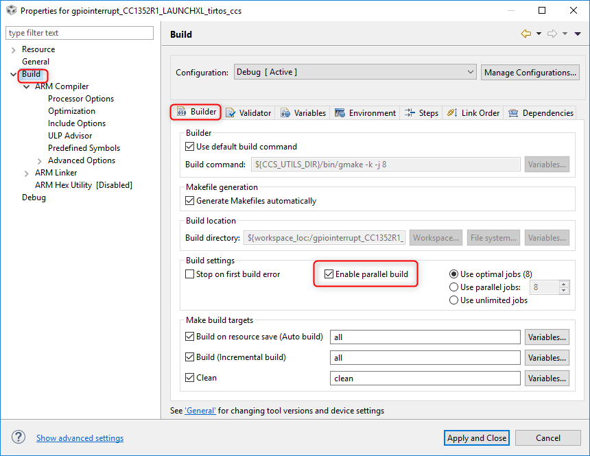

    哇、我看到您使用-j 32构建。 您是否在具有32个内核的 PC 上构建? 您能否尝试禁用并行编译并查看它是否有任何影响?
