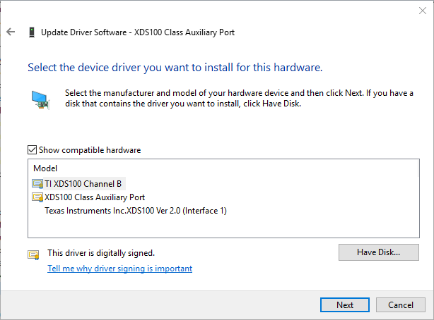

我的客户遇到一种奇怪的行为。 XDS100驱动程序作为新版本显示为 wiki。
他们可以使用它对 C2000进行调试和编程。
但是,当他们希望通过 CCS 解锁器件 并读取存储器时,解锁过程总是失败的。
由于我的系统仍然是旧版本的驱动程序、因此在我的计算机上使用相同的硬件将变得正常。
1. 在解锁 CSM 函数时、新版本和旧版本之间有什么区别吗?
2.是否可以使操作系统驱动程序恢复到旧版本?

    解决您的问题:如果客户安装了较旧版本的驱动程序、它们很可能仍位于 Windows 驱动程序存储区中、并且可以从控制面板内部进行更改。
    从控制面板:
    -右键单击其中一个 XDS100条目、然后选择 Update Driver Software...
    -单击“Browse my computer for driver software (浏览我的计算机以获取驱动程序软件)
    -单击“Let me pick from a list of device drivers on my computer (让我从计算机上的设备驱动程序列表中选择)”
    -视图应显示系统中可用的所有驱动程序版本,如下所示。 选择 TI XDS100通道 A (或 B)、然后单击 Next (下一步)完成驱动程序切换。
    -对另一个 XDS100条目重复此操作
