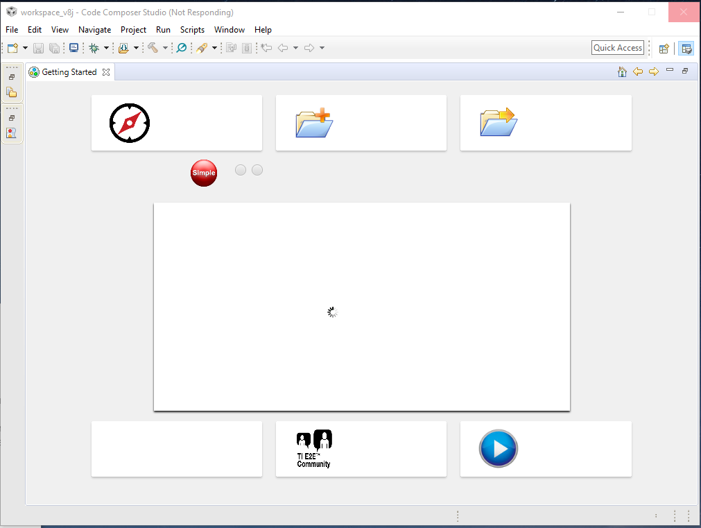

    [第一次]入门选项卡中有部分内容,灰色背景和预期的白色矩形"按钮",但按钮上没有标签/文本--图形元素,但没有文本。 内容看起来不完整、有一个活动旋流器、但移动性不强。
    [底部窗口剪辑]
    CCS 再次为"(无响应)"
