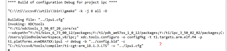

cfgArgs 似乎没有生效
从 Ipu1.cfg 中摘录:
Print ("cfgArgs:"+ Program.build.cfgArgs)
从 Build Console 摘录:
cfgArgs:空

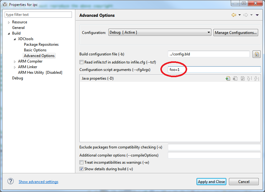

    [引用 user="PeterFromSwedeny]--cfgArgs 似乎无效
    您能否提供有关如何创建此项目并将其导入到 CCS 中的更多信息?
    对于在 CCS 中创建的新项目、我看到--cfgArgs 选项正被正确传递到 XDCtools、因此问题可能与如何创建和导入项目有关。
    我从 RTOS_TEMPLE_APP_am572x_M4开始、并删除了现有源代码。 然后、我将相关的 M4文件从 IPC_3_50_02_02\examples\DRA7XX_Linux_elf\ex02_MessageQ 复制到工作区中。 现在、它在修复了-cfgArgs 的可靠性后可以正常运行。
    我意识到您的问题是相关的、因为我创建了一个空 rtsc 项目、然后 cfgArgs 开始工作...
