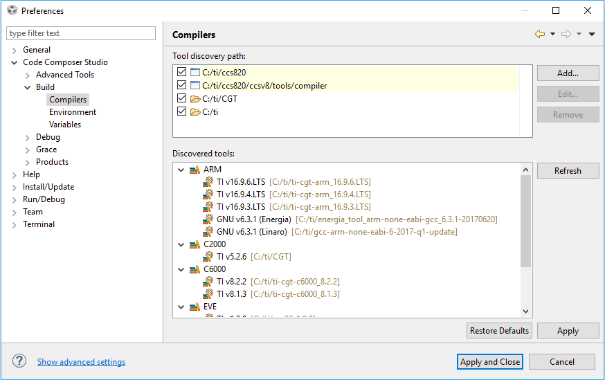

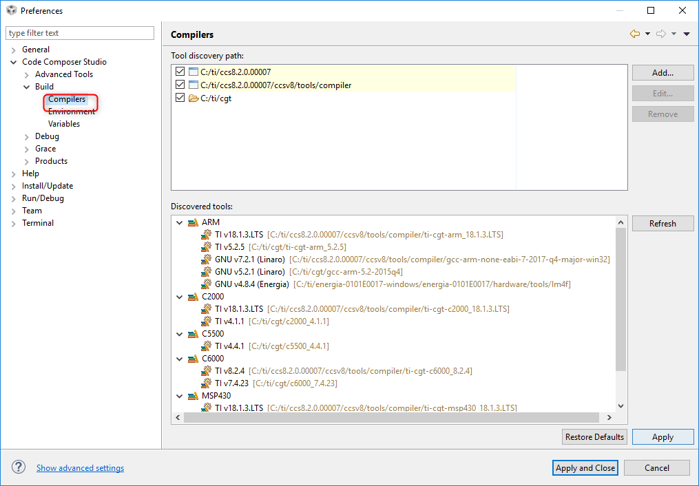

    是的、我做到了!

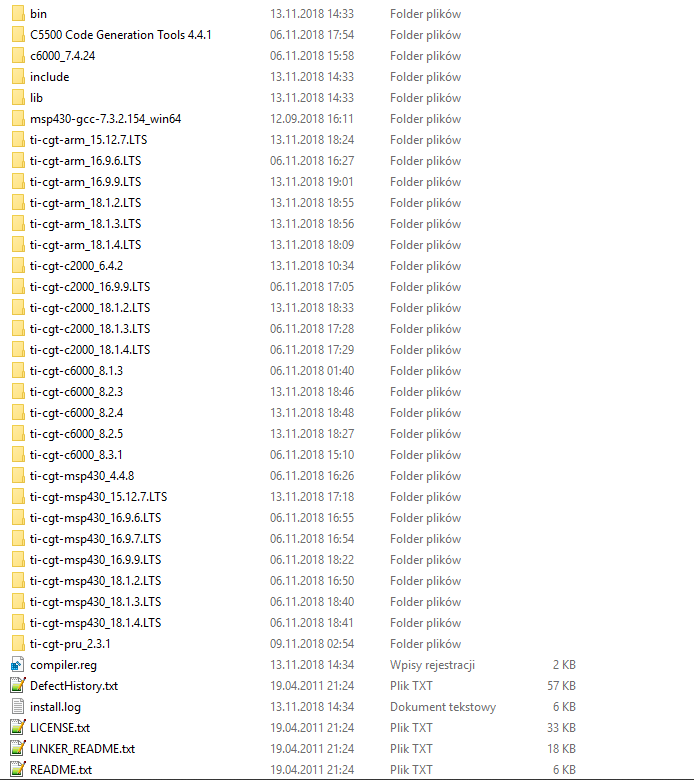

    Ki、
    第二个屏幕看起来更好一些位于 c:\ti 中的编译器
    在 C:\ti\cgt 文件夹中、我会看到一些文件夹、如'bin'、'include'、'lib'和文件、如'compiler.reg'等
    在屏幕截图中、我看到仅检测到 C2000编译器(v5.2.6)。
    在我看来、C:\ti\cgt 是 C2000 v5.2.6编译器的根安装位置(这些'bin'、'include'等文件夹和文件适用于该编译器版本)。 然后、看起来所有其他编译器目录都已移入 C2000 v5.2.6编译器根文件夹中。 这可能是问题所在。 您基本上会在现有编译器安装中"安装"所有其他编译器、这会影响发现。 我建议您在 c:\ti\cgt 内为 C2000 v5.2.6编译器创建单独的子文件夹(如"ti-cgt-C2000_5.2.6")、并将该编译器的所有关联文件和文件夹移动到该子文件夹。 然后按"Refresh"按钮、让 CCS 再次自动检测编译器。
    Ki
    Ki、
    非常感谢!
    甚至不需要"刷新"。
