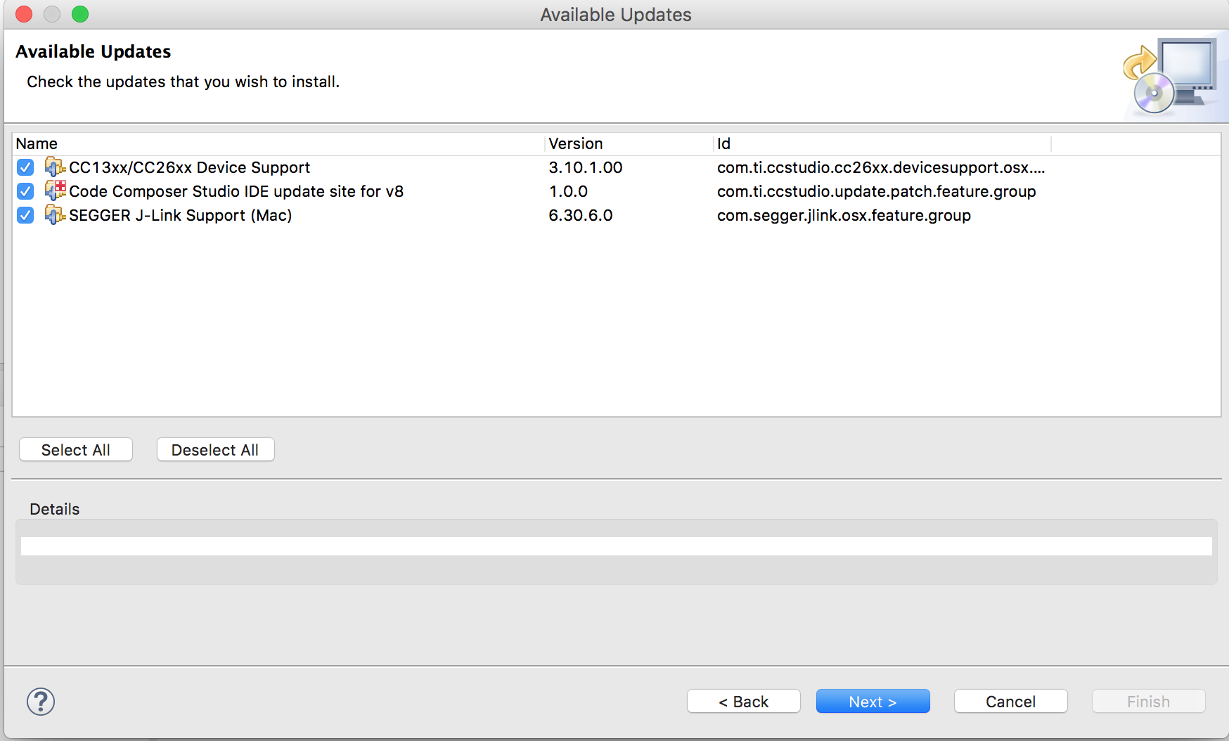

    我刚刚对新的 CCSv8安装进行了更新检查、发现:
    我选择了这些、然后能够进行安装。
    但是、我看到过与您一样的消息。  基本上、Eclipse 更新管理器无法访问更新站点时出现了问题。  我会定期得到它、通常它会消失。  但是、如果您始终如一地看到这种情况、听起来可能是安全软件或阻止访问的设置。  我对 Windows 用户进行了详细介绍、他们的安全软件将看到 CCS 开始进行 Web 访问、并阻止他们或开始检查他们、这两者都可以阻止更新管理器工作。  如果您安装了一些安全软件、则可以尝试白名单 CCStudio 和 eclipse。
    另一个可以帮助的功能是返回首选项对话框、您可以在其中找到更新站点列表。  它位于 Install/Update -> Available update Sites (安装/更新->可用的更新站点)下。  选择出现错误的更新站点、然后单击右侧的刷新按钮。

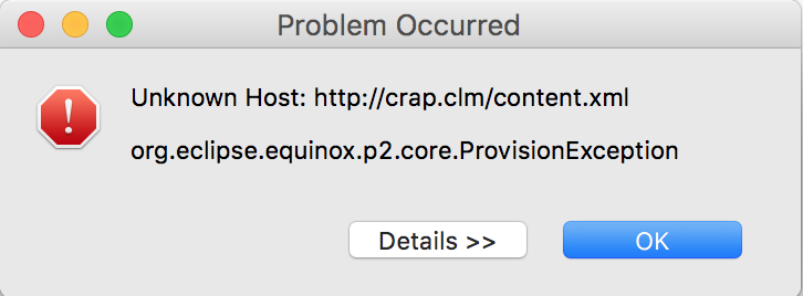

    目前、这在 V8站点上并不是什么新东西。  左侧 v7站点上唯一适用的更新是修复更新站点的更新。  下一次更新将是8.1。
    我从我安装了更新的 V8上剪切并粘贴更新站点、以修复该站点、因此它应该很好。  如果错误、我希望它会给您一个错误。  如果站点输入错误、单击重新加载按钮也会出现错误、因为它无法读取该位置的 content.xml 文件。  例如、如果我进入伪站点并按"重新加载"按钮、我将得到此信息:
