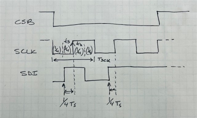

我们的项目使用与 ADS5409芯片连接的 Xilinx Artix 7 FPGA。 在这里、FPGA 充当 SPI 主器件、ADC 芯片充当从器件。 我们需要使用以下限制来限制 SPI 接口
SET_INPUT_DELAY -clock clk_sck -max [expr $TCO_max +$tdata_trace_delay_max +$tclk_trace_delay_max][GET_PORTS IO*_IO]-clock_fall;
SET_INPUT_DELAY -clock clk_sck -min [expr $TCO_min +$tdata_trace_delay_min +$tclk_trace_delay_min][GET_PORTS io*_io]-clock_fall;
ADC 数据表中未提供 SPI 接口输出时钟的最小值和最大值(TCO_min 和 TCO_max)值。 您能否告诉我们必须为 TCO_max 和 TCO_min 分配哪些值?
提前感谢。

    您能否告诉我、在没有这些 时序参数时应该如何限制此 ADC SPI 接口?
    尊敬的 Shruthi:
    感谢您的耐心。
    一般而言、您应该在 SCLK 中间锁定数据。 预留足够的裕量。
    如果计时有助于增加设置和保持的裕度、则可以减慢计时速度。
    请参阅该快速图片进行说明。
