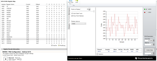

    您好、Paul Brosens、
    我在 EVM 上尝试了以下方法:将数据速率设置为5SPS、FIR 滤波器、内部时钟、内部 VREF 以及将 AIN0和 AIN1接地。 下面是我获得的数据
    这与数据表中显示的噪声性能非常匹配、因此时钟、基准或布局肯定存在问题。 原理图看起来不错
    我会尝试使用内部时钟和 VREF、看看情况是否有所改善

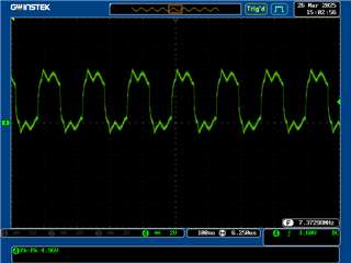

    您好、Bryan:
    我在图片上设置时钟(7.3728MHz)和 Vref (2.5V)。请参阅附件。
    布局如产品说明书中的示例布局所示、该 PCB 是一个4层 PCB。
    7.3728MHz 是 ADS125H01的振荡器与引脚18之间的短迹线。

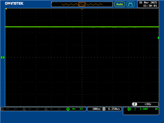

    您好、Bryan:
    PCB 上的去磁振荡器。
    将 ADS125H01的引脚18接地以选择内部振荡器。
    ADS125H01的输入信号仍为0伏。
     通过 SPI 读取 ADC 值 仍然相同(24位中的至少16位不稳定)。
