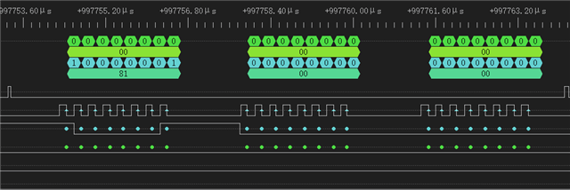

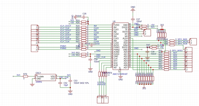

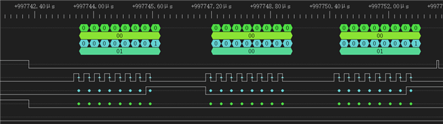

当我使用 stm32f429vit6 SPI 读取 AMC1210时、我首先写入0x01寄存器0x0001值、但无法读取该值。 MISO 在我读取时始终处于低电平状态。 您能帮助我检查我发送的 SPI 出了什么问题吗? 这是原理图和 SPI 的图

    您好、海阳、
    欢迎来到我们的 e2e 论坛!  请再次检查 M0和 M1 (引脚35和36)是否接地。  此外、请确保复位为高电平。

    尊敬的海阳:
    您需要使用模式0 (参见图1)。  AMC1210在调制器时钟的上升沿读取位流、而 AMC1306在时钟的上升沿转换其输出数据。 因此、可能存在设置和保持时序问题- AMC1210需要5nS (请参阅 tSH1和 TH1)。  因此、您可以 在进入 AMC1210的 CLKINx 引脚之前、将用于驱动 AMC1306的时钟反相。
