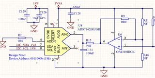

我正在寻找一个以1V8 I2C (放弃具有 I2C 电平转换器的3V3 I2C)运行的单通道 ADC (单端)。 ADS7142是否将 作为通用 ADC 工作? 因此、数据表中描述的触发和监控功能让人不知所措、事实并不明显。
这可以吗?

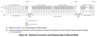

    是的、ADS7142是12位 I2C ADC 的理想选择。 无需使用各种监控功能。 例如、如果您只想至少读取转换数据、则可以按照图56中的说明进行操作。 默认配置应该适合具体情况、减少了读取或写入寄存器的需求。 您当前的原理图不错、但如果您以更高的速度采样交流输入信号、建议最多将 C131降低至1nF。

    谢谢 Joel、我会看看  ADS1015L。 在我的搜索中没有提到。 我对周围缺少 I2C 1V8 ADC IC 感到惊讶。 我不需要快速采样率。 这是一个将被测量的直流电压、因此 C131处的100nF。

    我们使用的是 AMD UltraScale+ MPSoC、该库附带1V8。
