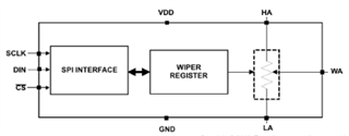

尊敬的 AE:
    是否可以将 HA/WA/LA 视为独立的电阻器并与 SPI 前端 GND 的不同接地基准(即两个 GND 未连接)一起使用?
    您能否解释一下这可能导致的潜在问题?
    您好 Bruce、
    根据绝对最大额定值表、引脚的唯一要求是它们必须大于0V 且小于 VDD。 在电源时序中、数据表指定:"保护二极管限制端子 H、端子 L 和端子 W 的电压顺从性、因此在向端子 H、端子 L 和端子 W 施加任何电压之前先为 VDD 上电非常重要。"这意味着、如果未连接接地基准、可能会出现问题。 这些引脚不应相对于 VDD 和数字电压保持"悬空"状态。
    Erin
    尊敬的 AE:
        我可以问、如果两个 GND 引脚都接地、但它们不共用一个公共接地基准、这会导致什么影响?
    Bruce、
    最糟糕的是、器件将无法工作。 电位器可能存在 ESD 二极管将其连接到电路的其余部分、而使电位器悬空可能会导致问题、例如额外电流或引脚损坏。
