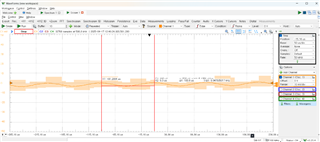

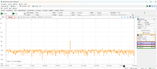

我使用 DAC5681Z 生成频率、但输出 功率很小。
那么、我想告诉我如何提高输出功率。
我想生成10kHz 正弦波(单音)。
下面是我的快照映像。
频谱分析仪:
示波器:

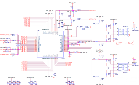

原理图:
寄存器设置值为默认值。
    尊敬的 Aiden:
    尝试一个更高的输出频率, ADT4-1T+变压器作为9MHz 的低端 BW。
    也可以断开能够覆盖较低频率范围的变压器。
    通过 ADT4-1T+传递10kHz 信号不起作用。
    Rob

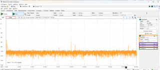

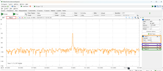

    您好 Rob、
    我完全理解您的解释、因此我使用10MHz 进行了测试。
    下面是一个快照。
    谢谢你。
    尊敬的 Aiden:
    您可以尝试更高一点。 如果这不起作用、 请发送一个详细说明您的测试设置的方框图。
