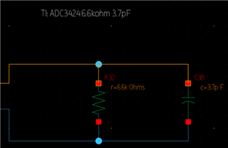

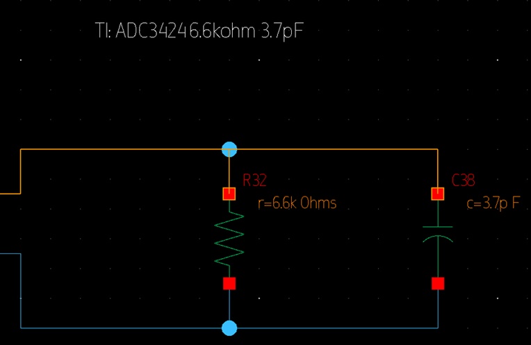

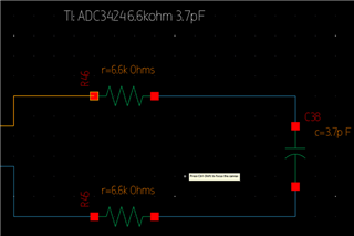

我目前正在评估差分信号采集电路的 ADC3424。
我们知道、这是在 VIN+和 VIN−上看到的等效阻抗。 但是、对于驱动器设计和仿真建模等用途、我们希望准确地表示此输入行为。
1.直接差分模型:在 VIN+和 VIN−之间并联6.6kΩ 电阻器和3.7pF 电容器
2A 对称模型:VIN+和 VIN−各连接到地的3.3kΩ 电阻器和1.85pF 电容器(使总差分阻抗等于6.6kΩ// 3.7pF)
您能否说明以下两种电路型号中的哪种是代表输入特性的正确或推荐方法?
Conor
    尊敬的 Conor:
    请使用第一种方法。 通常、数据表中提供了集总并联 R||C 以供使用。
    如果您需要后续有关模拟输入电路的帮助、请告诉我。 我们很乐意提供帮助。
    Rob
