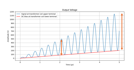

我正在为日本的一家公司做咨询工作。 它适用于工业应用。
我们需要对来自变压器输出的+/-1KV 峰峰值正弦信号进行模数转换。 直流偏置电压可以为0V 至200V。 最大频率为3MHz。
在3MHz 处、我们不一定需要对基带信号进行模数转换、而是需要对其的包络或 RMS 值进行模数转换。
我们希望将低压侧与高压侧隔离。
我们担心电容衰减可能会导致与温度(环境温度最大值为50°C)成函数关系或与直流、交流或频率成函数关系的非线性。 也担心电阻分压器产生热噪声。
在+/-1KV 范围内需要16位。
需要针对低电流输出(10pA 至1uA)进行另一次模数转换。 直流偏置电压可为-30V。 进行隔离。 在1uA 下为16位。 低频信号。
如有任何建议、应用手册和产品指南、我们将不胜感激。 有关 ISO 产品的 TI Japan FAE 联系方式也会很有用。

    这应该没问题。
    我们担心电容衰减可能会作为温度的函数(环境温度最大值为50°C)或作为直流、交流或频率的函数而导致非线性。 还需要担心电阻分压器的热噪声。
    我不确定电容会产生什么影响。  器件隔离栅上的电容应非常小(pF 范围)。  对于电阻分压器、您可以选择低温漂、并且您可以根据需要在整个温度范围内进行校准。  50c 不是太高、您需要哪种准确度/误差?

    该器件具有可同时测量多个信号的多个通道、但所有通道都需要大约相同的电压。  因此、通道之间不能有30V 的差异。

    遗憾的是、我们没有专门针对此类应用的任何应用手册、但我们确实有一些使用此器件的计量参考设计:
    https://www.ti.com/tool/TIDA-010960
    https://www.ti.com/tool/TIDA-010944#design-products
    https://www.ti.com/tool/TIDA-010244
    如果您能提供原理图、方框图和/或电路板布局、我可以提供反馈。
