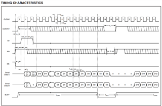

    根据我在代码中看到的结果、数据似乎应该被正确解码回、但我想确认 SPI 协议配置
    [引述 userid=“657744" url="“ url="~“~/support/data-converters-group/data-converters/f/data-converters-forum/1524408/ads8361-we-found-count-variation-in-reading/5860617 #5860617“] SPI1CONbits.CKE = 1; //CLK 边沿(从有效时钟状态转换到空闲时钟状态时输出数据发生变化)
    SDO 上的数据在 上升沿转换、在 下降 沿有效。  设置 SPI1CONbits.CKE =1 是否配置为在下降沿读取数据(从工作到空闲时钟阶段)、或者这是否使其读回相反的转换?

    在所有设置中、我们不会检查 BUSY 引脚。 我们获取了与 RD 引脚同步的数据。
    感谢您发送编修。
    我认为代码看起来不错、与 RD 引脚同步应该可以正常工作。

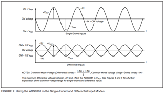

    查看您的原理图、您能否确认差分放大器的输出信号是什么样子?  ADS8361 似乎当前配置为伪差分模式。 按此方式使用应该没问题、但确实要求 AIN+上的信号仍然保持 VREF 的共模。  由于差分放大器的电源为+/–5V、并且这些差分放大器的 REF 引脚连接到 GND、 我想确保它们仍然存在偏移、以便保持在共模范围内?
    在使用内部基准时、只要 LK1 和 LK18 短接、它也应该很好。

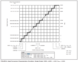

    代码的另一个注意事项实际上、数据格式是二进制补码、您的代码中是否考虑了这一点?
    我正在查看共享的数据文件,似乎它们都是负数,所以只是想确认。
    ADC 的输入是负的还是低于 VREF?

    我们使用单端模式(仅具有 AOUT 的 A0 和 B0)。 连接到基准引脚和基准链路的 AIN-端接也会缩短、因此我们获得 2.5V 基准电压。 这就是我们的计数超过 32767 的原因。

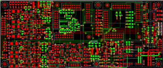

    如果您有任何 PCB 板布线示例、我们将在这些示例中统计而不会有差异、请分享这些示例?? 或者您观察到相同类型的变化??
    我分享了 PCB 布线图像如果您有任何建议、请提供您的意见。

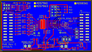

    请说明一下 ADC 以及 ADC 周围的任何元件位于何处? 如果有可用的原理图、也会有所帮助。
    输入是否有 RC 滤波器? ADC 输入的驱动电路是什么?
    布局可以很简单、此器件不存在高速问题。  ADS8361EVM 的布局 (U1 是 ADS8361)
