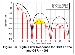

    尊敬的 Theo Keinarth:
    需要注意的是、最低 OSR 的滤波器响应有一个 sinc1 响应、这在 50Hz 和 60Hz 时不会给您太多的抑制作用。 理想情况下、抑制是无限的、但输入时钟频率或线路周期频率的任何变化都会使输入频率偏离抑制零、从而减少抑制
    您可以在下面的第二个图中看到这一点、其中 sinc3+sinc1 滤波器的第一个陷波(红色图)非常窄。 输入频率相对于精确数据速率的任何微小偏差(本例中为 10SPS)都将快速上移频率响应图并远离无限零。 查看该图、1Hz 偏差可能会提供 75dB 的抑制
    如果不足、能否使用多个外部多路复用器+单通道 ADC、而不是使用同步采样 ADC? 例如、8:1 多路复用器+ ADS122U04(或 ADS1220)? 与 ADS131M0x 相比、这些器件在 10SPS 时提供了更好的 50/60Hz 抑制
