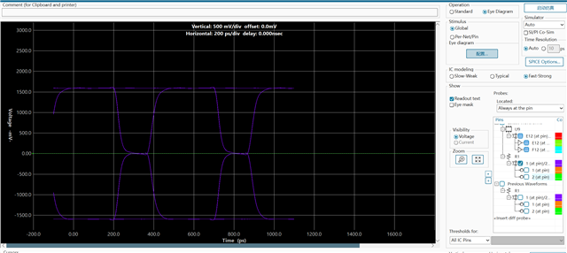

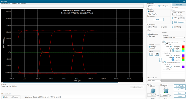

我从‘s 网站下载了 ADC12Q1600 μ s IBIS 模型。  使用 IBIS 模型和 Hyperlynx 进行眼图仿真时的场景。 信号的上升时间始终为 200ps、导致高速信号仿真失败 (8.25Gbps)。 是否有其他人遇到相同的问题?如何解决此问题? 请参阅下图。
    请参阅下图关于 200PS 上升时间,谢谢。
    尊敬的 Jingke:
    您使用什么测试结构来获得这个眼图?  我想说的原因是眼图表明传输线存在很大的不连续性、从而导致反射。
    Geoff

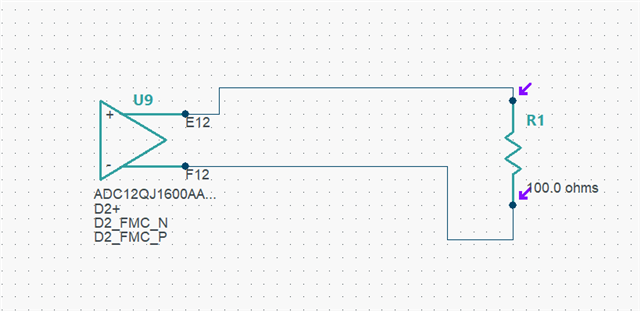

    我删除了结构中的所有过孔和迹线以验证上升和下降时间问题、只是保留了 ADC12QJ1600 型号和 100 Ω 端接。但 200ps 级始终存在、我分享的图片位于这个简单结构下。
    我使用高速串行数据接口 D2+、D2-(引脚 E12、F12)模拟

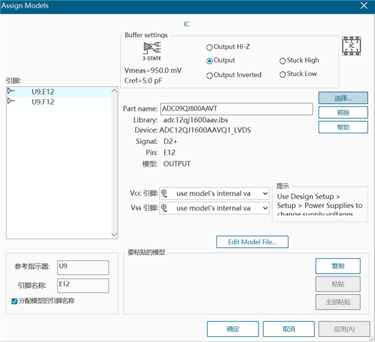

    请向我们发送有关如何在 Hyperlabs SW 工具中设置模型的屏幕截图。
    我们希望更好地理解这一点。
    Rob
    您好 Rob、

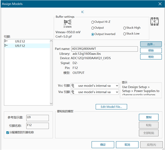

    请参阅以下模型设置和测试结构:
    1. ADC12QJ1600 型号设置:
    2、测试结构简单:

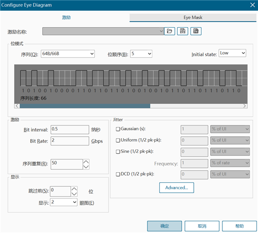

    3. 眼图配置

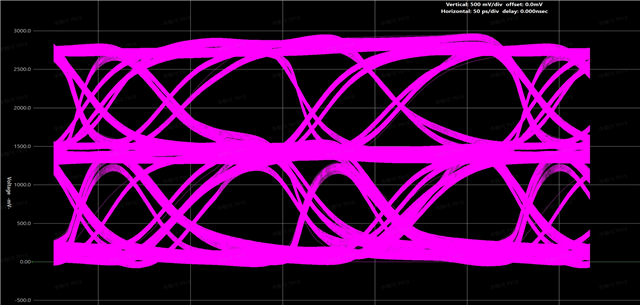

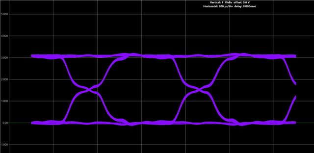

    4. R1 差分的测试结果
    5. ADC12QJ1600 差分的测试结果(与 R1 相同):

    尊敬的 Jingke:
    我想确认的是、您使用的 IBIS 模型仅与相关
    PLLREFO+-(J7、K7) 和 TRIGOUT+(J9、K9)。 这些引脚在仿真中需要外部 100 Ω 负载。
    查看您发送的图片、我们可以看到正在使用的输出引脚、例如 E12–D2+。
    这些引脚未在 IBIS 模型中建模(在 IBIS 文件中、模型名称是 nC“非连接“)。
    IBIS-AMI 模型涵盖了数据输出、如果您尝试仿真 JESD/SERDES 数字输出、请下载并使用 IBIS-AMI。
    Rob

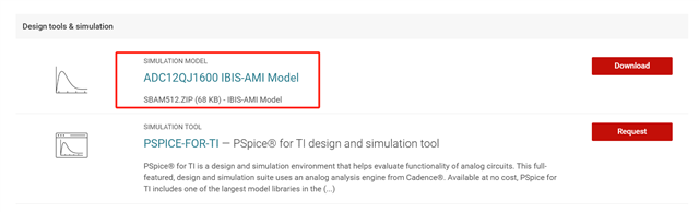

    在哪里可以下载涵盖在数据输出中的 IBIS-AMI 模型?
    我使用的模型从 TI 官方网站下载、并命名为“IBIS-AMI 模型“ (如下捕获结果)、输出引脚设置为 NC。
    ADC12QJ1600 数据表、产品信息和支持|德州仪器 TI.com
    感谢你的帮助。
