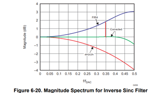

我们使用的是 DAC3482、在启用/禁用逆向 sinc 滤波器时、系统频率响应没有任何差异。 在这两种情况下、当接近 奈奎斯特频率时幅度开始下降、在 125MHz 带宽以上下降~2dB。
它对补偿正弦 x / x 没有任何影响的原因可能是什么? 我们未使用 QMC 模块、因此其当前已断电。 这可能是问题吗?
    嗨、Hugo、
    启用逆向 sinc 滤波器时、必须调整输入电平、以按照计划的最大补偿量使整个输入 I/Q 速率偏移。
    例如、如果您计划补偿高达 0.35xFdac、则需要将整个 I/Q 接口数据回退最高 2dB。 有关详细信息、请参阅下面的摘录。
    好的、可以试一下。 但是、当我们已经在非常窄的范围内提供 DAC 代码时、我不明白为什么需要这样做。 为什么会使滤波器饱和?
    我们意识到、图 6-20 中的归一化频率为 0.1、这意味着我们看到的压降可能不是由 sinx/x 引起的、而是由我们系统中的其他原因引起的。 更仔细地观察切换 invsinc 时的振幅、发现振幅差异为 5mV、这实际上产生了非常小的差异。
