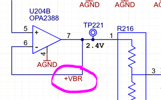

我们的设计实现了 ADS131E08 ADC 的完整 24 位范围。 我们预计完整范围为+/- 2^23 位=+/–8,388,608。
我们使用的正输入电压范围为 0 ~ 2.4V、每个通道都有 1.2V 的固定负电压。 这样、差分输入电压范围为+/–1.2V、通过使用内部 ADC 增益= 2、我们可实现约+/–2.4V 的差分输入电压范围。
简而言之、我们的问题是、我们可以看到 ADC 值在达到差分输入范围之前卡住。 当我们通过在正输入通道上施加 2.4V 或 0V 来强制输入达到饱和时、ADC 输出不会达到+/–8M。
我们在两个设计上都看到了这种行为。 在第一个中、我们为 ADC 提供 3.3AVDD、将 AVSS 连接到 0V GND。 在上、第二个 AVDD 连接到 3.0V 而不是 3.3V。 在第一种情况下、我们确实看到+8388607 位于正极末端、但我们在负极末端永远不会达到–8388608 在第二种情况下、我们不会在负端或正端达到 8M。

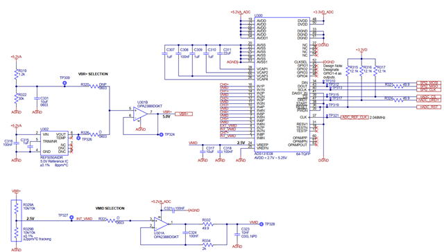

    1.是的、AGND 和 DGND 策略性地在电路板周围的几个位置进行短接。
    2.在这两种情况下、VREFP 至 VREFN 的测量值均为 2.400V、VMID 的测量值均为 1.199V。

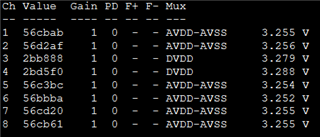

    2.我们以 24 位模式运行 、因为我们在 1kHz 下读取数据、并且我们启用了内部基准、因为我们在输出端看到 2.4V 并确认启用 了 PDB_REFBUF。
    4.我在用于案例 2 的电路板上测量了全部 8 个通道的内部 MVDD 和测试信号。
    尊敬的 Daniel:
    您在所有通道上的内部 MVDD 测量值均正确。 “56CBAB"十六“十六进制代码表示~1.62V、与 VDDP 和 MVDDN 之间的电压 0.5x (AVDD-AVSS)  匹配、“2BB888"十六“十六进制代码表示~0.82V、与 MVDDP 和 MVDDN 之间的电压 DVDD/4 相匹配。 ADC 按预期工作。

    2.当您说“在此配置中,我们提供参考信号作为输入,而不是将其用作电桥电源的输出。“ 您是否使用了 2.4V 的内部激励电压? 在您的原理图中、您之前没有提到这一点、我认为您只使用了这个 2.4V Vref 来为 AINxN 输入引脚生成 1.2V 电压 (VMID)。 为了调试和识别根本原因、只需为 ADC 的输入使用直流信号源、从其他电路断开 Vref 以简化测试。 即使使用了缓冲器、内部 Vref 也无法提供太多的电流来驱动其他电路。

    Dale、以下是我对您问题的回答:
    1.电压不是来自同一个来源。 AINxP 是通过连接到主板的仿真换能器板上的电阻分压器创建的、AINxN 是通过靠近 ADC 的 VMID 分压器创建的。 因此、电压并不完全相同。
    2.对不起以前不明确。 来自内部 Vref 的 2.4V 确实会被用作电桥电源。 仔细观察会发现、该网络标签位于缓冲器输出端和分压器之前、连接到 1.2V。 当您说断开 Vref 与其他电路的连接时、您是指除 VMID 之外的所有电路作为 AINxN 或包括 VMID 在内的所有电路的输入?
    尊敬的 Daniel Mitchum:
    1.正如我在上一个响应中的计算,您得到的转换代码与您测量的输入电压相匹配。 我没有看到任何问题。
    2.感谢您的澄清。 当使用 2.4V 作为电桥电源时、来自电桥的信号的共模电压为 1.2V。 当 AVDD–AVSS = 3.3V、增益= 2 且 VMAX_DIFF = 1000mV 时、最小共模电压为 1.3V、如数据表中的第 9.3.4.1 节输入共模范围所示。 您的设计中是否提供 5V AVDD 和 2.5V Vref 配置? 如果是、只需使用此配置。
