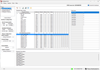

    对不起——但我看不出这种情况在我这边发生了  执行此测试时您是否仍连接了我们的 PHI?  您是否曾使用我们的 GUI 尝试过相同的操作?  以下是 CH3 上 7.7V 且所有输入范围均设置为 0-1.25* Vref 时的电压值:
    这是寄存器转储:
    所有通道输入范围仍设置为 0x6。  这是在对 2097152 个样本进行 3-4 次采集之后、需要一些时间(~40 秒)。

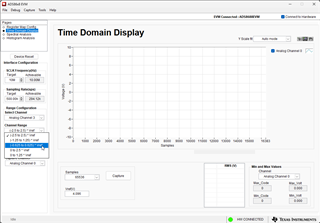

    以下是 CH3、范围设置为+/–10V:

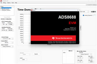

    1.从哪里可以看到你所示的程序寄存器转储? 我无法找到它。
    2.另外,我不确定如何使用 GUI 针对不同的范围设置配置各个通道。
    丹麦语
    尊敬的丹麦人:
    “Register Map Config“页面是寄存器转储的来源:
    您可以直接在此页面的程序寄存器中设置 RANGE 位、也可以使用“Select Channel“下拉菜单从“Time Domain Display“更改输入范围(例如)、然后使用“Channel Range“下拉菜单设置范围:
    您好、Tom、
    请参阅下面的快照。
    我正在使用的 GUI 中不存在寄存器映射。
    我使用的是正确的版本吗?
    您可以安装版本 1.0。
