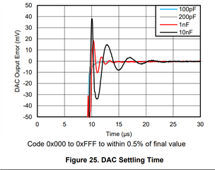

  1. 在这里、他们提到从 400h 到 C00h 的稳定时间为 10us。 我想知道在阶跃为 0.5V 的情况下、从–5V 变为–2.5V 需要多长时间? (假设 000h 为–5V、FFFh 为 0V)

    1.无论阶跃大小如何、压摆率都是静态的。 在这种情况下、0.5V 步长需要~2us、对于 2.5V 的变化总共需要 10us。
    3.不幸的是,这是不可能的。 输出压摆率由输出缓冲器(不可更改)、最大输出电流(不可更改)和输出电容决定。 要提高压摆率、可以降低电容值。 10us 值适用于 200pF 负载。 空载 DAC 会更快地改变输出。

    1.根据您的陈述、压摆率将为 0.25V/us。 但是、数据表中的压摆率为 1.25V/us。 请澄清这一点。
    3、好的、谢谢。
    尊敬的 Manik:
    那么您是对的。 遗憾的是、数据表不清楚这些值的来源、只能给出相当不清楚的稳定图。 本周我不在办公室、但下周我可以使用 EVM 测试稳定时间。

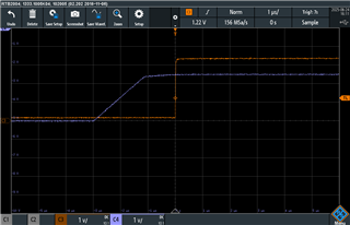

    很长一段时间不说话 — 感谢您的耐心。 我获取了 DAC1 从–5V 到–2.5V(蓝线)的示波器屏幕截图。 橙色线为 CS。 如您所见、这需要 2us、因此我们的初始估算似乎是正确的。 这里是我能说的最好的:DAC 在 2us 内转换到–2.5V。 可能需要额外的几微秒时间才能完全稳定至正确的输出(基于电容器与时间的关系)。 如果您有任何其他问题、请告诉我!
