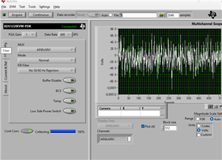

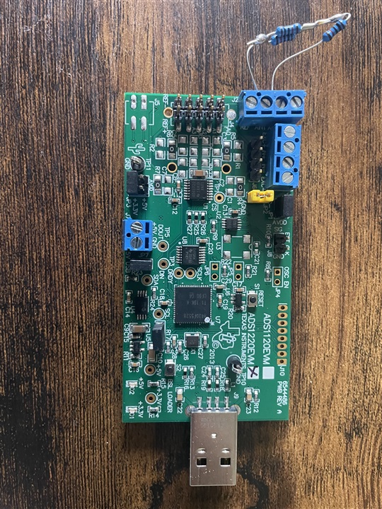

IM 评估 ADS1220 以测量具有恒定电流的未知电阻器。
我已将一个电阻连接到 AIN0 和 AIN1。 下面是 ADCPro Settings
我的跳线按照用户指南中的建议进行连接:
JP3 3.3V、JP7 短路、JP8 短路。
我还尝试将 JP1 和 JP2 设置为短接、但这些都没有帮助。
通过阅读电路图和了解 ADS1220、我的理解是 ADS 接收 AVDD 电压并在内部向 AIN0 输出恒定电流、因此不需要 JP1 和 JP2。
遗憾的是我没有得到任何有意义的电压读数。
我错过了什么吗? 我在 AIN0 和 AIN1 上串联了一个万用表、但它也没有检测到任何电流。

    您能给我们发送一张关于如何将电阻器连接到电路板的照片吗? 或者至少向我们发送一个连接图、以便我们查看吗?

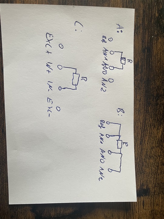

    大家好、这是我尝试的三种配置 (A、B、C)
    如《2 线 RTD 指南》中所述。

    感谢您提供所需的信息
    在您的图和 EVM 上进行的电阻器连接中、电流应该流向何处? 它如何返回到接地端? 看起来您的所有图纸中都存在断路、请更正此问题
    如需更多信息、请参考我们的 RTD 设计指南: https://www.ti.com/lit/an/sbaa275a/sbaa275a.pdf?ts = 1750959992149&ref_url=https%253A%252F%252Fwww.google.com%252F
