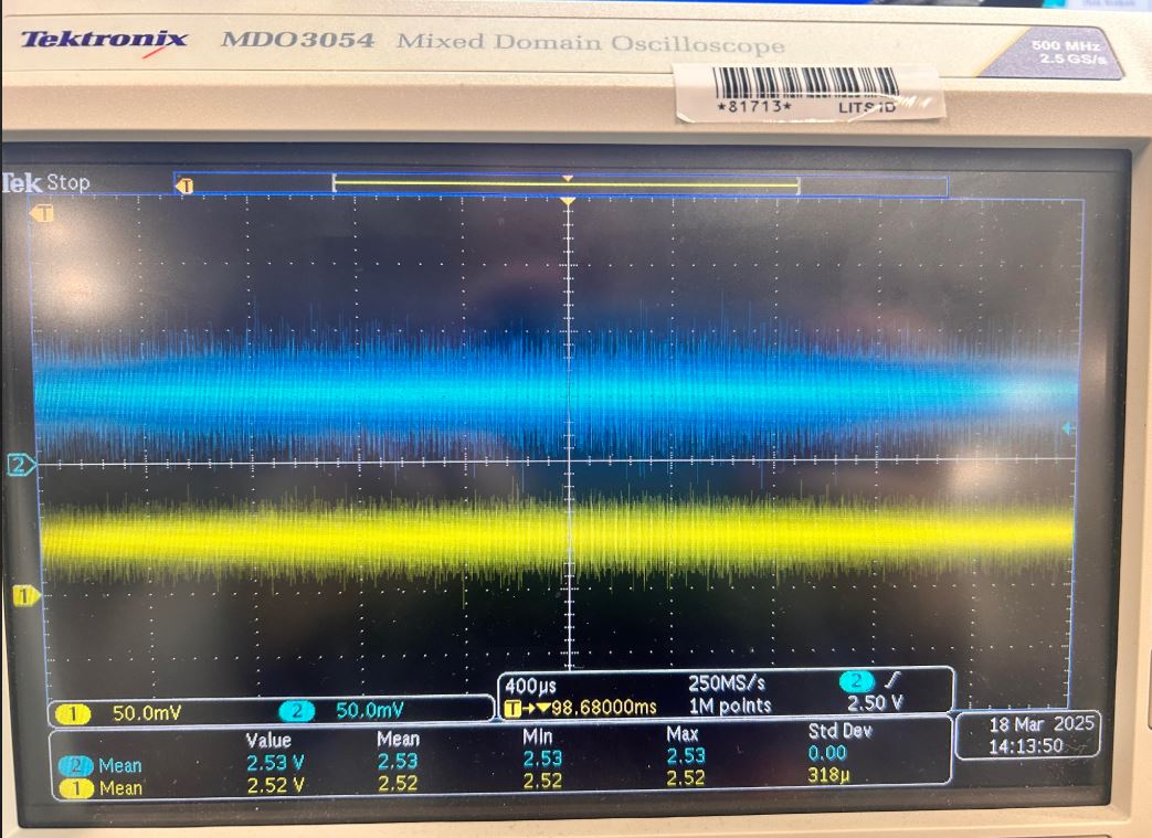

    请参阅下面的、其中我在 ADS124S08EVM 上重新创建了相同的设置(抱歉我没有 ADS114S08EVM,但它们实际上是同一器件,而不是分辨率)、并提供了 10mV 的输入信号。  您可以看到我获得了非常好的性能、因为我获得的是 16.4NFB、所以使用 16 位 ADC 时这是无噪声结果
    下面是 GND (AVSS) 和 AIN9(蓝色)以及 AIN8(黄色)之间的示波器屏幕截图。 您可以看到噪声不大、但这是示波器噪声、而不是 ADC 噪声(示波器仅类似于 8 位噪声)。 但测量值为 2.53V 和 2.52V、两者之间的差值为 10mV。
    唯一的区别是我不使用上拉和下拉电阻器、因此 R71 和 R72 未组装。 而是使用 ADC REFOUT 电压将 AIN8 偏置为 2.5V、然后在 AIN8 和 AIN9 之间施加 10mV 信号。 这样 AIN8 上的绝对电压= 2.5V、AIN9 上的绝对电压= 2.51V。 这会将输入信号保持在 ADC PGA 的共模范围内
    您也可以尝试此方法、看看性能是否有所提高。 还要确保系统中没有接地环路、例如、如果有 PC 插入墙壁、以及直流电源插入墙壁、则应确保系统中没有接地环路。 在本例中、我使用的是根本未插入的笔记本电脑、因此直流电源有效地设置接地节点

    尊敬的 Inoue Shinichi:
    我在笔记本电脑(悬空)和实验室 PC(插入交流电源插座)上进行了测试、并使用 DP8200 为两个测试生成 10mV 信号。 结果与我之前报告的结果相同:测量数据没有显示尖峰、我没有测量 AVSS 和 AIN8 之间电压的变化。 换句话说、数据非常干净、并报告了正确的输入电压 (10mV)

    尊敬的 Inoue Shinichi:
    我没有保存上一次测试中的示波器捕获结果、但与您在上一次发布中显示的示波器捕获结果非常相似。 换言之、在进行测量时、我没有看到 AIN8 与地面之间有任何差异
