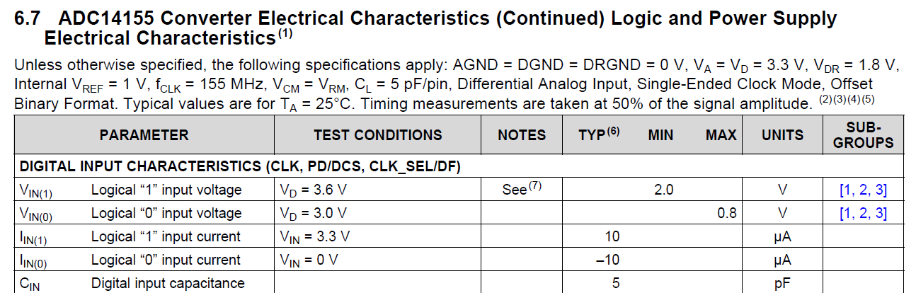

您好:
通过查看数据表、我看到单端时钟情况中列出了逻辑“1"和“和“0"电“电压。 我们使用不同时钟时是否有明确定义的逻辑限制?
作为参考、在最坏情况分析中、CLK+和 CLK-线路的每条线路最小电压摆幅均为~2.04V(以地为基准)。 与注册为时钟转换的最小值相比、我需要确保这里有足够的裕度、如果有可以描述或提供的差分波形示例、则对 TON 有帮助。
    您好 Brandon、
    此 ADC 旨在以单端方式驱动至 CLK+引脚。 CLK-引脚会接地。 我相信该结果显示在数据表和 EVM 设计文件中。

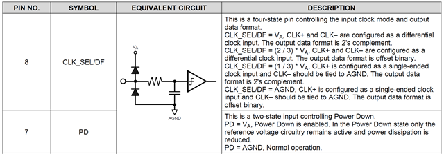

    如果 CLK-SEL 上拉至 VA、这是否成立? 数据表似乎建议、只要具有上拉电阻器、就可以进行差分运行。
