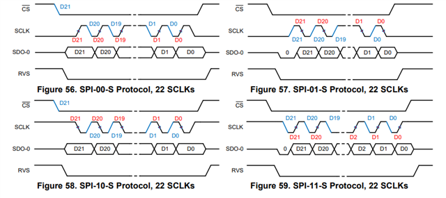

    您好、Tom、
    TD_CKDO 是从 SCLK“捕获“边沿到 SDO 上下一个有效数据的延迟。 表 5.7 中的描述使用“启动“边缘、这可能会令人困惑、因为在其他所有位置都会使用“捕获“、而在传统 SPI 中、捕获和启动边缘会交替使用。
    但是、由于 ADS7067 具有“增强型 SPI“接口、该接口使用“早期数据启动“配置、 实际上 使其具有相同的边缘。
    “早期数据启动“功能 在捕获边沿之后立即开始 SDO 数据的转换、保持足够长的时间 以使控制器读取数据、但不会太长、以至于在下一个捕获边沿时数据未完全转换 (TD_CKDO)。 这意味着最大  TD_CKDO 应该小于 1/fSCLK。
    在较快的 SCLK 速度下、这种情况仍然类似于传统的 SPI 协议、但如果 SCLK 降低、这种情况会更加明显。
     几年前、我的一所大学在这个 E2E 主题中做了很好的解释。
    他引用了另一个具有类似 SPI 协议类型的器件 ADS890xB。 在 ADS890xB 的数据表中、第 7.5.4.2.1 节 传统 SPI 兼容 (SYS-xy-S) 协议中的图与 ADS7067 数据表第 6.3.10.1 节增强型 SPI 接口中的图类似、但它们已进行了扩展并采用颜色编码来显示启动边沿和锁存边沿。
    Yolanda

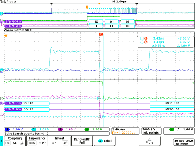

    您好 Yolanda、
    当我们降低 SPI(模式 00)频率时、可以观察到 SDO 在 SCLK 的下降沿确实转换。 这与您关于  SDO 数据应在捕获边沿之后立即转换的说法相矛盾。 请您进一步解释一下。
    下图显示了 4.8MHz 处的 SPI 事务。
    深蓝色:CSN
    浅蓝色:sclk
    绿色:SDO
    紫色:SDI
    提前感谢。
