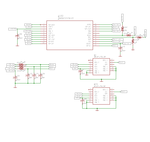

image.png用于 Slection 的 RPI 代码
导入 smbus2
地址= 0x3D
REG_CONTROL = 0x08
总线= smbus2.SMBus (1)
#SIM1 在 1.8V 时激活
BUS.WRITE_BYTE_DATA (ADDR、REG_CONTROL、0x0D)
#sim2 有效且电压为 1.8V
#bus.write_byte_data (ADDR、REG_CONTROL、0xD0)
#关闭两个模拟
#bus.write_byte_data (ADDR、REG_CONTROL、0x00)
    尊敬的 Vishnu:
    您能否 再次提供图像、以便检查原理图吗?
    插孔
    您好:
    感谢您的答复、
    我正在通过邮件发送文件。 我无法附加图像或 PDF 文件。
    e2e.ti.com/.../SLX_5F00_100_5F00_V1R1.pdf
    请检查文件,PDF 文件包含原理图
    尊敬的 Vishnu:
    请确认发送的地址允许进行 I2C 通信、并确认器件是否收到 ACK/NACK。  我也没有看到 SDA/SCL 上有任何上拉电阻(请注意,它们的电压以 VDDIO 为基准)
    插孔
    在控制器侧上拉电阻器。 控制寄存器地址正常。

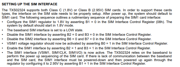

    尊敬的 Vishnu:
    您能否确认是否遵循了上述设置界面的步骤? 器件的地址应如下所示:
    启用 SIM1/SIM2 时、从状态寄存器读回的内容是什么?
    我还会使用示波器检查信号的逻辑、以确保发送的位正确、以及硬件侧是否关注 SI。
    插孔

    我们的关注是:
    根据数据表、我们必须写入 D0 和 0D 才能获得 1.8V 输出、但为此、我们需要写入 3.0-3.2V。
    对于 F0 和 0F、我们将设置 2.0 伏、这是我们的主要关注点。
    请在设计完成后进行验证。
    这是好的还是我们需要的任何变化。

    尊敬的 Vishnu:
    我们能否先中断通信以设置 1.8V、然后启用 SIM1 电压、而不是直接写入 0x0D?
    -将 B1 配置为 0x0
    -写入 0x1
    -写入 0xd
    插孔
