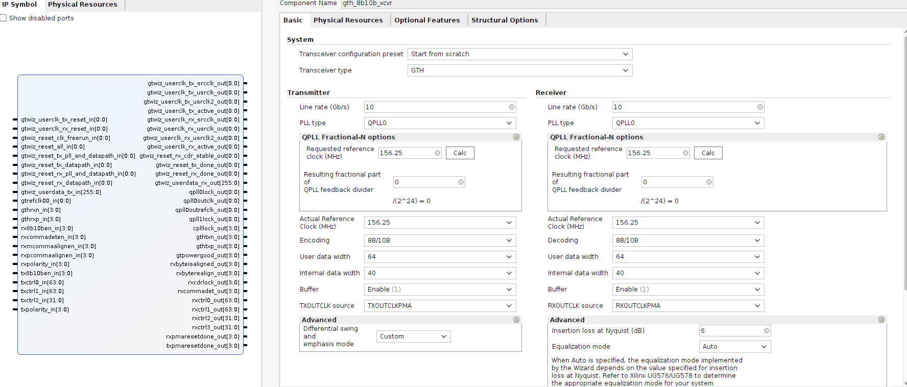

JMODE2 中的 500Msps JESD204C 正常工作、使用 ILA 内核和 ADC 的“斜坡测试模式“进行了验证。 8b/10b 编码和采样 8 位数据。 设计稳定、24 小时直线工作正常。 EVM 配置为 50MHz 板载振荡器作为 ADC 的时钟输入。 跳线 OSC_ON 处于“已安装“位置。 在 GT 接收器上检测到时钟、USR_clk2 测量为 62.5Mhz。
在 1gsps 方面继续发展并不是决定性的、我确实观察到 QPLL0 锁定信号和 150Mhz 的 USR_clk2。 GT 向导配置如下:
没有数据接收在我这边我已经附加了我的配置审查 params.zip 从我的理解,我应该得到一个 USR_clk2 的 125MHz 不 150Mhz 在这种模式。

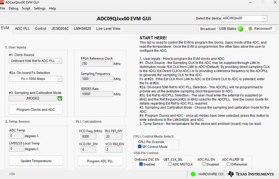

按如下方式设置 EVM GUI

可能我的 GT 向导设置不正确、我使用了 ZCU1028b10b 参考设计中提供的模板、并将其设置为 5G 通道速率(对于 500Msps 设置)、然后将其设置为 10G 通道速率(对于 1Msps 设置)。

    您是否配置 ADC 以生成 FPGA 参考时钟? 如果有、请提供您正在使用的设置吗?
    Bill
    大家好 Bill、我确实使用 ADC 来生成 FPGA 参考时钟。 我观察到接收到的时钟频率为 50MHz(与我配置中的外部振荡器匹配)。 我已经连接了组件的寄存器转储、以提供更多上下文。 希望这有所帮助。

    Hello Bill、为了提供更多上下文、在我的 RTL 代码中、我接收到 ref_clk(对应于硬件站点上的 TRIGOUT 时钟)  的一部分时钟是 sys_clk_p/sys_clk_n  chich 对应于来自 ADC 的 PLLREF0 输出。 如前所述、这是评估板上外部晶体的 50MHz(ADC PLL 的输入)  、这与 GUI_MANUAL 中 B.2.3 节所述的设置相对应
    重要注意事项在这里:我不使用 SYSref 时钟,虽然我会为我的应用需要它,我不想修改评估套件,直到有必要这意味着,直到我得到了 1Gbsps 的验证。 不确定这是否是重要信息、但我想请您就此提供意见。
    在这种模式下没有提到无法达到 1GSPS、但我可以理解、如果您过度说 XCO 不够稳定。
