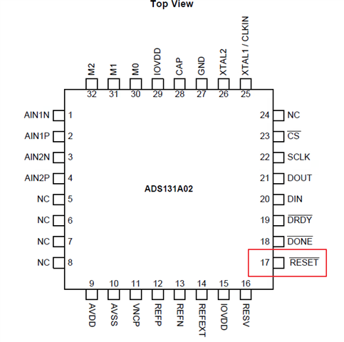

在测试期间、发现 DRDY 信号中断且其频率发生变化、如图中的红圈所示。 红色波形为 DRDY、蓝色波形为 CS。 使用了中断触发模式。 在测量晶体振荡器、电源和基准电压时发现它们是稳定的。 采样频率设置为 2kHz。 什么可能导致 DRDY 信号变得异常?

    客户是否监控并检查了 引脚 11 上的/SYNC/nRESET 信号、尤其是在/DRDY 信号消失的那一刻? 最好使用逻辑分析仪监控和记录所有数字信号。

    您好、您是不是指引脚 17?它可以通过监控该引脚来确认芯片已重新启动。
    尊敬的 Kevin:
     是的、它是引脚 17。  我为此道歉。  最好使用逻辑分析仪监控和记录所有数字信号。 请另外分享原理图。
