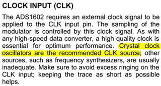

)  建议使用 OSC 进行 CLK 输入,如果有多个 ADS1602,则 CLK 应并行连接到每个 IC。 此 CLK 是否需要在 ADC 之后连接到控制 IC? (例如 MCU,FPGA,CPU...等)

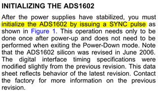

(第3条)  当系统通电时,控制 IC 只需要发送同步,然后 ADS1602将单独发送 FSS/SCLK/DOUT? CLK,SCLK 和 SYNC 之间的顺序是什么?

    1. 是的,建议主机控制器(MCU,FPGA 等)通过通用时钟振荡器(如 ADS1602)运行。  这将更容易满足与 CLK 边缘相关的同步计时要求。

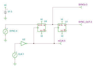

    2. 您可以使用 D flop 将同步脉冲与 ADS1602 CLK 同步,其中 D 类 flip-op 的时钟输入为/CLK,输出为同步脉冲的同步版本。
    3. 同步脉冲之前,时钟必须存在且稳定。  是的,同步脉冲之后,ADC 将生成 FSO,SCLK 和 DOUT。  有关这些信号的详细信息,请参阅图1和图2中的计时图。

    只要 MCU 使用与 ADC 相同的 CLK 源运行,输出就会在 CLK 的上升或下降边缘上转换(加上一些传播延迟)。  您可以使用由逆变器和 D 类触发器组成的同步电路来确保同步信号在 CLK 的下缘发生变化。

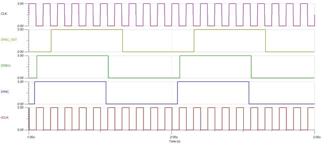

    凯西,您好!
    感谢您的解释。
    您是否有此电路的波形?
    杰森
    你好 Jason,
    这是一个模拟波形。
    此致,
    基思
    凯西,您好!

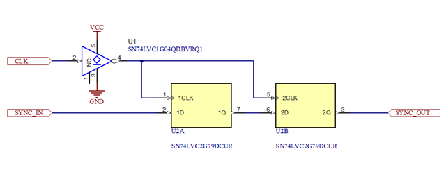

    凯西,您好!
    我是否可以知道为什么需要添加同步延迟?
    杰森
    你好 Jason,
    如果同步信号的定时始终符合 D 类触发器的设置和保持时间要求(例如,如果在 FPGA 内部实施),则只需要一个触发器。  附加的触发器允许同步信号与 CLK 信号不同步;添加2个触发器可创建数字同步器。

    1.必须为 ADS1602提供两个数字输入:SYNC 和 CLK。  CLK 应该是连续的,并固定在40MHz 的典型频率上。  同步脉冲宽度至少应为1个 CLK 周期(通常更长),并与先前讨论的 CLK 的下降边缘对齐。  同步脉冲发生后,FSO 将降低,并保持在833 CLK 期间的低位。  这样可以让内部数字滤波器有时间复位。  延迟后,FSO 针脚将高脉冲,每个数据输出周期的宽度为1 CLK 周期,或16 CLK 周期。  SCLK 是一种输出时钟,工作频率与 CLK 相同,但延迟高达15秒,并与被测设备引脚对齐,并在被测设备的上升边缘启动数据。
