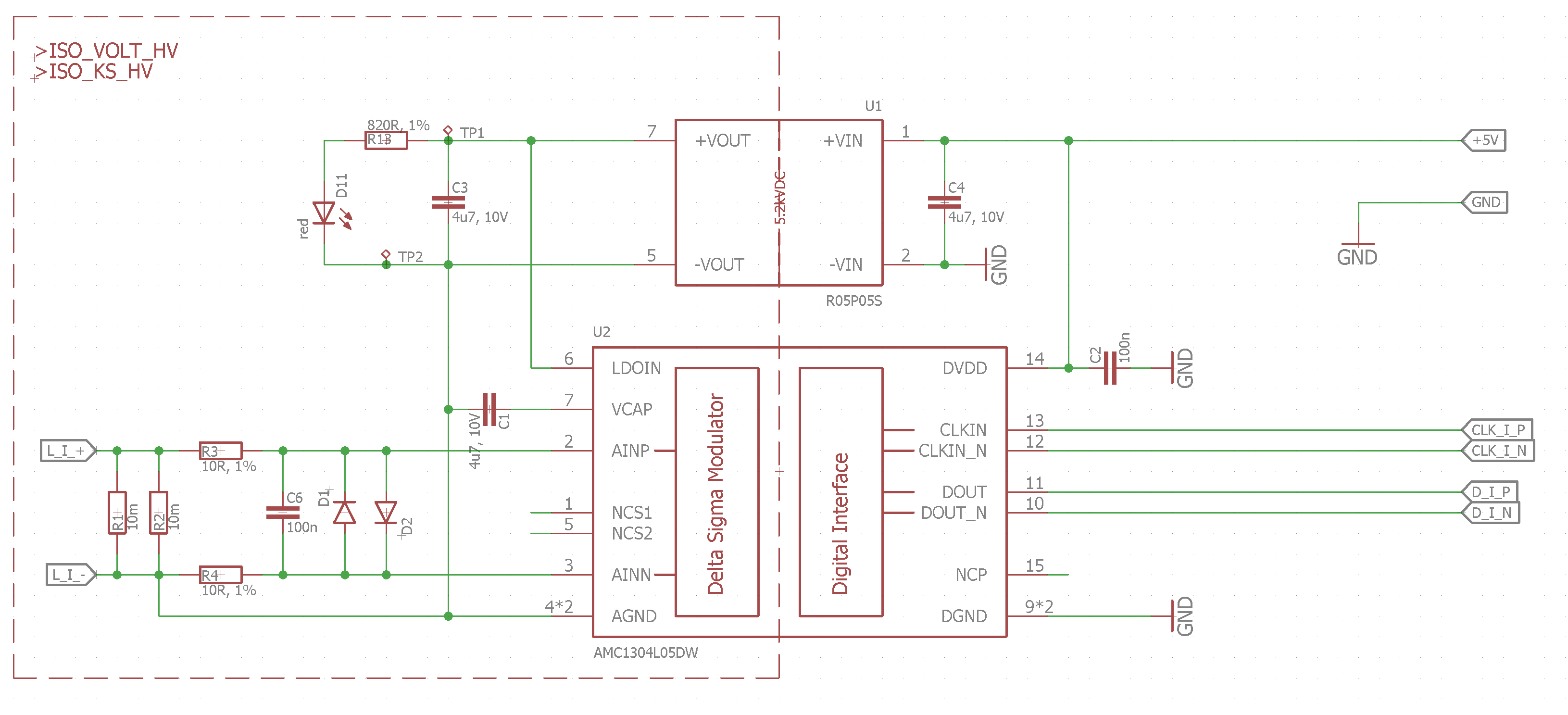

我目前正在使用七个AMC1304L05 (用于隔离电流和电压测量)测试一个板,并注意到LVDS输出有一种奇怪的行为。 ADC两侧均提供5V电压。
尚未在输入端施加模拟电压,ADC "参见" 0V
LVDS输出端的1.25V共模电压不同,一个输出为5V,另一个为0V (无终端)。 当使用100Ohm (FPGA内部)端接并正确计时时,输出在3V和0V之间切换(很可能通过FPGA保护二极管夹紧)。 这仍然不符合LVDS,尽管... 所有ADC都显示相同的行为。

有什么想法可以从哪里开始发现问题?

    这听起来很奇怪。  您能否发布显示AMC1304连接的示意图?

    请参见下图。
    我尝试尽可能遵循EVM原理图,除了三个(电压传感器)或四个(电流传感器) ADC共用一条时钟线。 对于下一个PCB版本,这可能是我必须更改的内容,信号看起来不太干净(有些铃声可见)。 时钟线在最后一个ADC处终止,只有非常短(<ADC 5 mm)的桩模块到其他时钟输入。
    我不认为这会导致这个问题。
    数据线在FPGA中终止。
    目前,我不太愿意使用FPGA模块,因为FPGA不具有5V容限,且AMC1304提供的电流未知。
    此致Robert

    您好,Tom和所有人,
    有时事情会变得很愚蠢。 是示波器探头,它假装成1:1的探头。 信号都正常,1.25V共模,约400mVpp信号。
