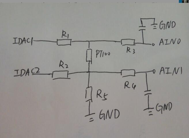

    还有一个问题就是AD采样结果缓慢向下漂移,即使反应稳定。电路板 用于收集PT100的温度值。电路原理图如下所示,但它不是完整的。
    我使用电阻器代替PT100进行测试。所有这些组件都是高精度的-高稳定性的,但转换结果从通电状态缓慢下降。似乎 下降的程度取决于上次断电和这次通电之间的时间间隔 ,,时间越长,我的排气量越大。我测量了PT100上的电压,这段时间内没有变化。

    首先让我解释一下我为何提到计量器。  大多数手持式仪表,甚至是工作台仪表都会在显示数据之前对多个样本进行平均值。  如果有交流组件(如振荡),您可能无法知道它正在发生。  振荡可以显示为较低的直流电压。
    如果您有许多主板,有些主板稳定,而其他主板不稳定,您可能想了解为什么会出现这种情况。  您可能需要检查电路板的清洁度。  助熔剂残留物会形成泄漏路径。
    您的图中未显示AIN0和AIN1之间的差分电容器。  此电容器对于限制共模滤波器产生的差分电压非常重要。  差速器盖的值应至少比共模盖大10倍。
    是否打开或关闭缓冲区? 对于这种类型的测量,最好打开缓冲器,以限制低输入阻抗的影响。  但是,在使用缓冲器时,您必须确保所测量的电压处于ADS1216的正确共模输入范围内。

    遗憾的是,您比我更熟悉您的系统设计。  例如,我不知道X轴代表什么。  我假设这是样品数量,但我不知道样品之间的时间范围。  了解寄存器配置设置也会很有帮助。
    您希望实现什么解决方案?  在初始启动时,设备会加热一些,直到设备温度稳定。  如果您使用的是ADS1216的IDAC输出,这将直接与参考相关。
    正如我前面提到的,ADS1216是一款较旧的器件。  自设计以来,现在已接近20年。  我强烈建议您使用我们最近推出的其中一款设备,该设备的参考资料有了很大改进。  您应该了解一下ADS124S06或ADS124S08设备。  您还应该了解使用比率计测量方法,其中参考和激励是同一个源。  这种方法可限制测量的噪声和漂移。
