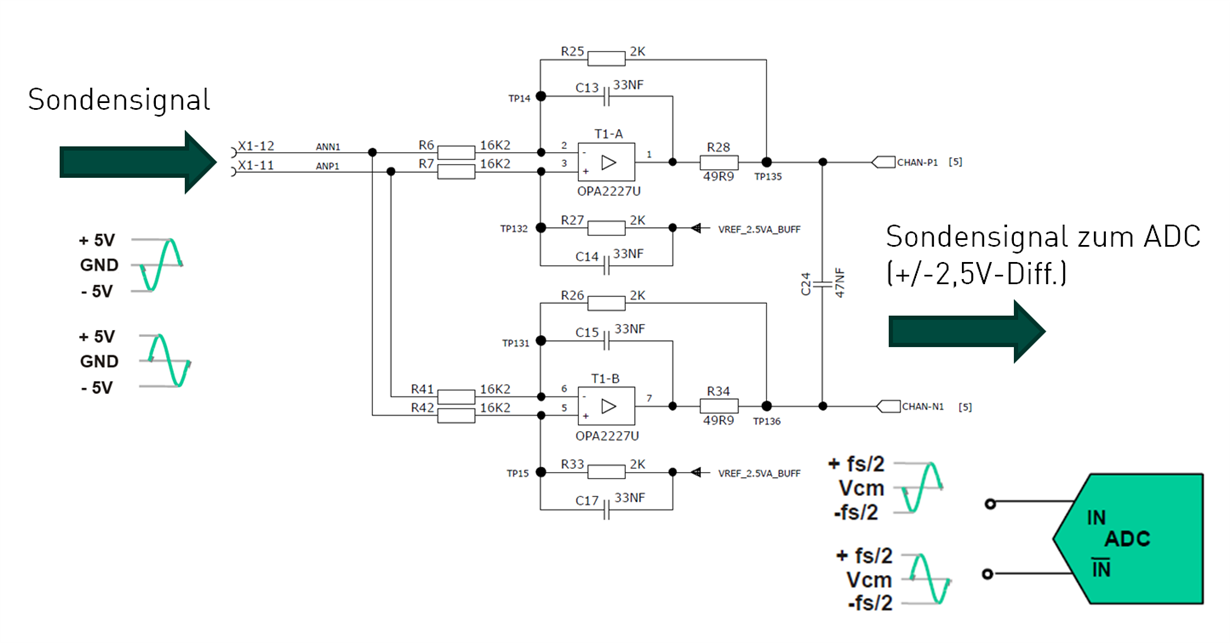

    我附上了一张图片,描述了输入的方式。 信号在2.5 ADC的输入端为+/-ADC V。

    非常感谢您共享输入电路。 如果需要,您可以操作ADS124S06,即使使用双极+/-2.5V模拟电源也是如此。 这样,您就不必调整信号水平。
