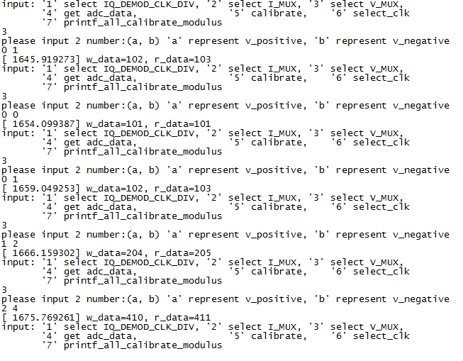

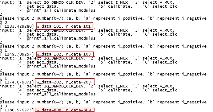

   当客户使用AFE430EVM进行调试和自己的设计时,他们发现某些寄存器写入了一个值,然后读取了该值,该值发生了变化。例如下面的示例。请帮助说明原因。谢谢
    您好,Aggil:
    客户是否也在AFE4300EVM中看到此行为? 或者他们是否仅在其自定义主板上注意到此SPI问题?
    根据客户正在写入的数据,似乎最不重要的位要么被错误写入,要么被读取。
    请检查其主板上的SPI时序接口。
    设备将SDIN上的数据锁定在SCLK的下降边缘。 数据在SCLK上升沿的SDOUT引脚上移出。

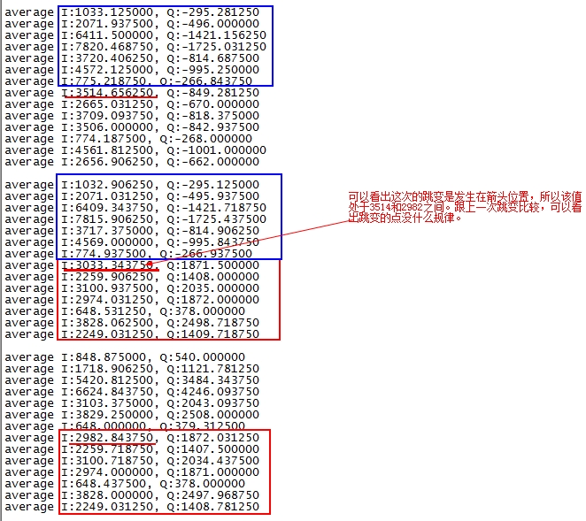

    当读取 14个通道的值IQ时,它发现IQ的价值发生在Saltus步骤上。 此后,IQ又有了另一条规则。 此示例如下所示:
    您好,Aggil:
    请您重新发布图片并附上英文评论吗?
    另请详细说明这一问题。
    此致,
    Prabin
    你好
     当我设置相同模式(相同MCLK,相同频分)时,IQ具有不同的规则。
     我 的问题是 ,这种现象是否正常? 是什么导致了这 种现象的发生?
    此示例如下所示:
    您好,魏腾,
    您观察到的现象是正常的。 出现这种情况的原因是控制DAC频率的寄存器设置(即 BCM_DAC_FREQ)和IQ DEMOD的除数(即 IQ_DEMOD_CLK)。 每当更改这两个寄存器时,负责生成DAC频率的块和IQ) DEMOD CLK都会重新初始化。 此外,DAC输出和I-Q DEMOD时钟之间的相位关系也可能发生变化。
    此现象的解决方法是每次更改结果中显示的BCM_DAC_FREQ或IQ_DEMOD_CLK时进行校准,因为每种情况的量级保持相同。
