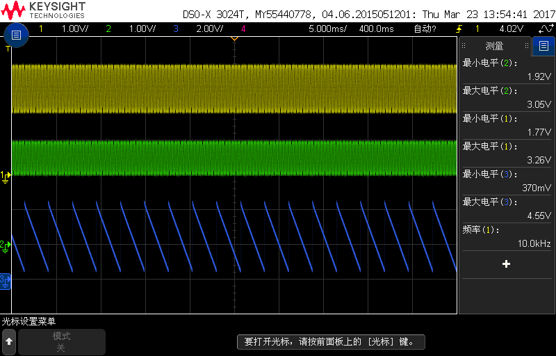

当我们在模拟环境中测试产品时,出现了一个新问题。
我们的4块主板中有2块不能正常工作。 当电机静止时,两个主板上的PGA411输出错误的信息。
角速度和角位置错误,也不正确。 MCU接收到错误的消息并错误地控制电机。
我换了两个PGA411其中一个,这种现象保持不变。
下图是电机静止时的OSIN (黄色),OCOM (绿色)和Aout (蓝色)波形。 而aout的输出正在发生变化。
仅当电机仍存在时才出现问题。
您是否有任何解决建议?
非常感谢!

    直到现在,我们认为这种行为是随机发生的,我们不知道它是否在特定的角度发生。这里是我捕获的一些波,也许你可以从这些波中得到一些东西。
    蓝线和黄线为Ocos和OSIN.绿线为aout。

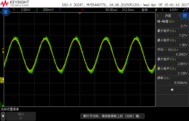

    1.我们移除了所有保护二极管,行为仍然存在。
    2.我们将 dev_TLOOP_CFG更改为0x0214,同时我们尝试打开/关闭AMODE,该行为仍然存在。
    3.我测试相位延迟,我认为这并不明显,也不会影响结果。 这是我捕捉到的波浪。
    黄线为OE1,绿线为OTIN。
    测试后,我将所有AFE组件从板2 (没有问题)转移到板5 (有问题)并测试板5,该行为仍然存在。
    4.我移除了升压的电感器和二极管,并为VEXT节点提供了一个工作台12V电源,这种行为仍然存在。
    5,PGA411的5V电源比较干净,纹波小于50mV。

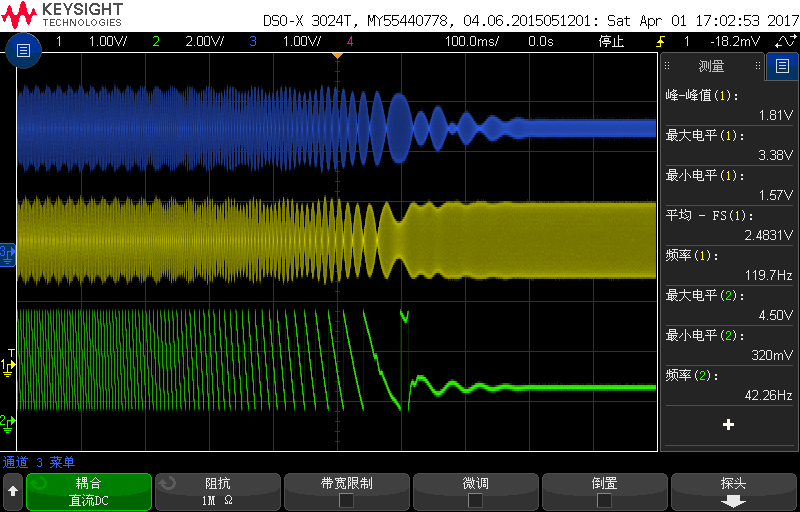

    在4月4日的图顶中,Aout最终是否沉到了您在其他图中所显示的锯齿波形中?
    -Clancy
    Clancy,
    1.我们尝试以不同的速度运行,我认为没有依赖性。
    当我们用手非常缓慢地转动电机时会发生此问题,即使用手轻轻转动也会导致此问题。
    2,频率不一致,随时间流动而变化。
    3.噪音不真实,是示波器的伪影。
    4.否 该行为有两种主要的不同形式,如下所示:
    第一个,如你所知,锯齿波形,频率随时间而变化。
    第二个是这样,振幅随时间而缩小,一段时间后,振幅接近零。
