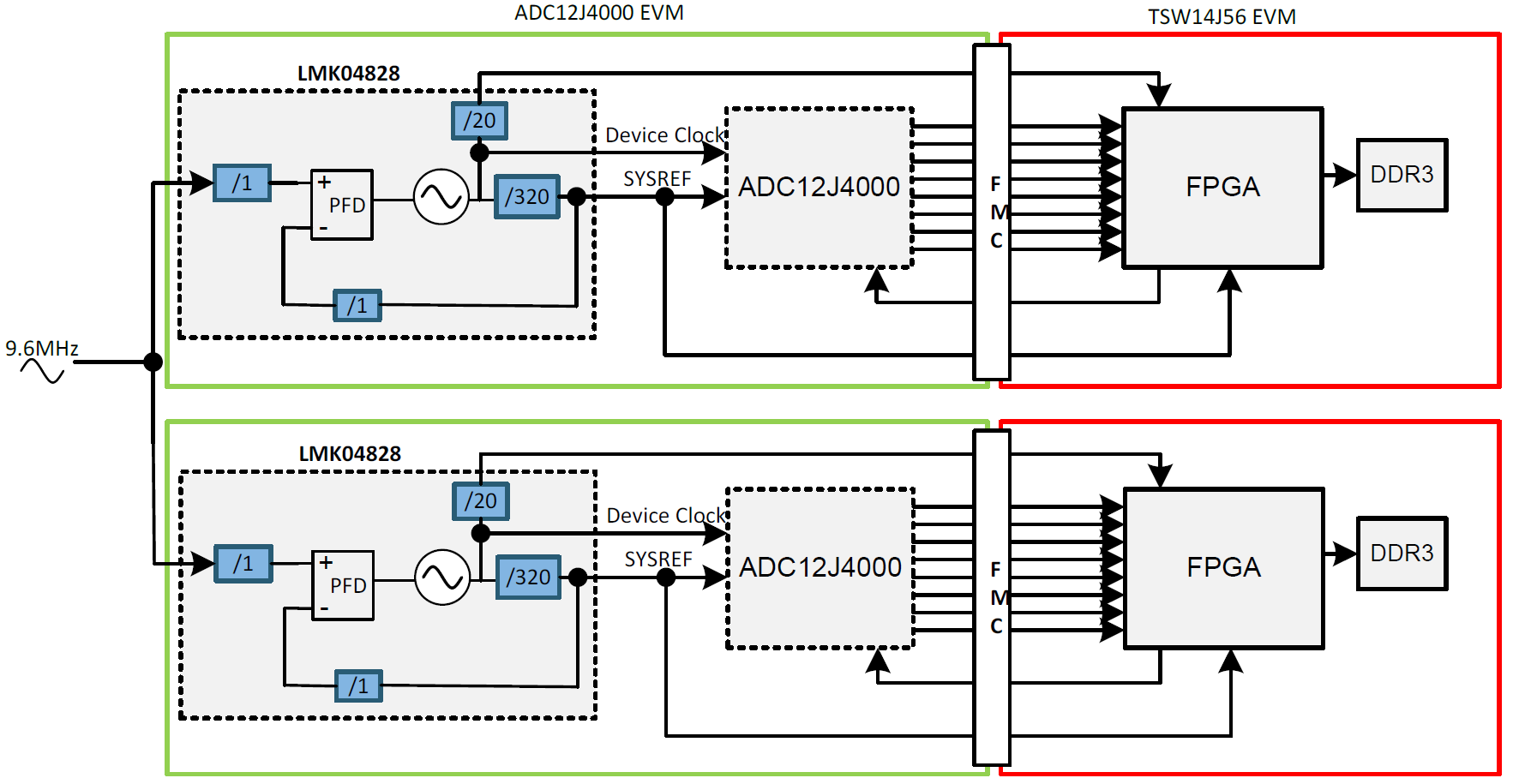

    需要通用中央参考时钟(在SYSREF速率下)的原因是将每个主板对的LMLC (本地多帧时钟)彼此对齐。 TSW14J56EVM中的数据捕获与主/从触发器和LMFC边界同步。 如果两对主板之间的LMTC未对齐,则捕获无法在通电和通电之间始终对齐。
    TIDU851的下图显示了所需的配置。 LMK0.4828万 PLL2 VCO功能将ADC12J4000器件允许的最大时钟限制在3.1 GHz左右。
    遗憾的是,没有一个好的解决方案可以以4 GHz时钟速率同步2个ADC12.4万EVM。
