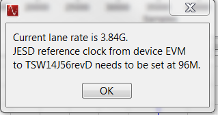

我尝试了无数次使用GUI (CMODE3)配置DAC38RF82EVM。 我使用本手册('LAU671A'一节2.1 .................4 DAC38RF8xEVM Configuration with on-Chip PLL (CMODE3)),但遗憾的是,频谱分析仪上没有可见的RF输出信号。 这些板都连接到5V电源和USB (如用户指南中所述)。
GUI可以识别两个主板(绿色指示灯亮起),但当我尝试发送TSW14J56主板(HSDC GUI)描述的(384M数据速率,100k)单音序列时,将出现以下窗口:
此外,在TSW14J56主板上,LED D8 (Mem Fail~亮起)和LED D2 (Tx CLK)。

    硬件的连接方式与《用户指南》中所述的相同。 TSW14J56连接至5V/3A电源。 我在DAC上使用了带384 MHz/6dBm参考信号的J4 (LMK CLKIN)输入,以便通过使用片上PLL选项将采样率设置为6144 MHz。 配置完DAC后,我尝试从TSW14J56 GUI发送单音模式,然后得到:
    '当前车道速率为3.84G。 从器件EVM到TSW14J56revD的JESD参考时钟需要设置为96M。' (窗口文本)
    我假设这是一个通知,可能表明TSW14J56缺少EVM的参考(96M时)。 如何才能做到这一点?

    对DAC进行编程后,您是否运行了PLL自动调谐,然后验证PLL LF电压是否已设置为3或4?  如果是,执行此步骤后,您是否加载了带有DAC38RF8x_LMF_841文件的TSW14J56EVM? 加载固件并发送测试模式后,您将在POST中看到上面显示的消息。 这意味着DAC EVM上的LMK需要为TSW14J56EVM提供96M时钟。 这并不意味着时钟缺失。 点击发送按钮后,您应该会看到LED D2 (TX_CLK)闪烁, 并且TSW14J56EVM上的D3和D8亮起。 接下来,单击DAC GUI上的"Reset DAC JESD Core and SYSREF Trigger"(重置DAC JESD Core和SYSREF触发器)按钮。  现在,您应该会看到 DAC的有效输出。
