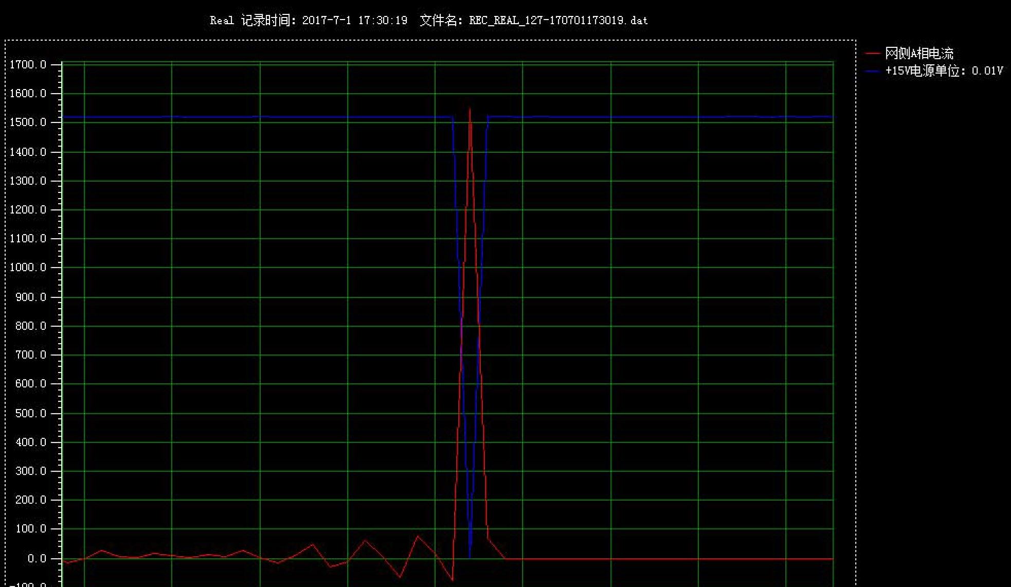

最近,我遇到了一个ADS8528问题,我想询问大家是否有任何想法或解决方案。 请参考以下信息:
  • 当主板在正常条件下运行(非高温或低温)时出现问题。
  •  主板上的三个ADS8528存在此类问题,它们不是PCB板上的特定ADC或特定位置。 很可能是随机的。
  •  ADS8528的一个通道 监控电源电压(+15V),另一个通道用于电流感应,如下图所示
  • 此外,采样电压不仅从15V下降到0V,而且其某些通道的电压同时发生几次变化。

    感谢您对E2E的查询。 我有一些问题如下:
    1. 这是一种新的设计还是生产设计? 采样率是多少?
    2. 正如您提到的"问题":
    “采样电压不仅从15V下降到0V,”  --当代码下降时,您是否监控了ADC输入? ADC输入之前是否有任何放大器和RC?
    “但它的一些通道同时有几个电压变化”--  是否有任何放大器和RC来驱动ADC输入?  几伏电压的级别是多少?
    发生这些"问题"时,REFIO针脚(针脚56)上的参考电压如何?
    谢谢。

    与客户确认后,我拥有以下信息:
    1.这是一种生产设计,采样速率为100kSPS。
    2.有RC和放大器来驱动ADC输入。 但是,该问题不会再次出现,导致无ADC输入监控电压和REFIO针脚电压。
    3."但其中一些通道的电压同时发生变化",意味着一些通道的电压大约为0.5V,而有些通道的电压为1~3V。
    希望这些信息能有所帮助。 谢谢你。
