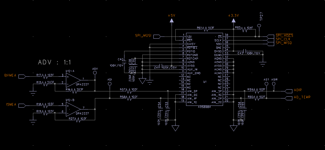

该产品正在使用ADS8684进行开发。

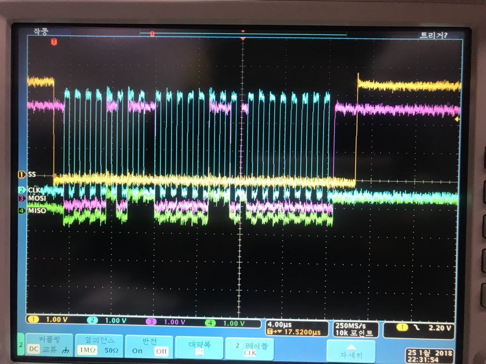

首先,我设置了增益并尝试读取AD值,但它只读0。
我设置增益并阅读命令,查看我的通信是否有问题。
它的值也为零。
请检查问题所在。
我要上传一个原理图和一个波形。
时钟为1us。
第一个波形图是将通道0的范围设置为1.25 x VREF。
第二个波形图显示命令读回寄存器。
显然,该值应该是以前发送的命令,但它只读为0。

    我想我找到了原因。
    引脚30 AVDD连接到GND。
    我会再来的,告诉你
    Monsters9您好,
    是的,这是一个关键问题。 您是否在分裂土地? 您似乎正在将所有ADC的AGND引脚,输入电容器(C53/54/55/56)连接 到一个接地端(假设这是模拟接地端),  同时您正在将放大器的R15/19,ADC的DGND,Daisy和REFSEL 引脚连接 到另一个接地端(假设这是数字接地端), 但放大器电路也应连接至模拟接地,请检查。 如果不是分开接地,则可以将此处的所有接地连接到实心模拟接地。

    谢谢你。
    首先,SPI通信通过将引脚30连接到AVDD来解决。
    现在,输入0是电压AD,输入1是电流AD
    价值被动摇并被调试。
    首先,我将对上述内容进行硬件修改,但是否有办法进行软件筛选?

    我对迟交的答复表示歉意。 需要进行硬件校正。
