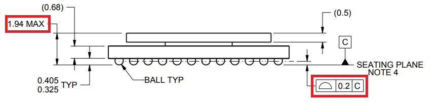

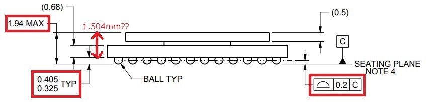

关于   DAC37J84IAAVR (FCBGA)的封装,我有两个问题。
问题1.) 请问包裹的最小高度是多少?
   数据表仅在下面显示最大高度(1.94 mm)。
  我想知道最低要求。
问题2) 您能否告诉我 在板上安装IC后,封装与板表面之间的最小高度?
  根据数据表,"C"显示0.2 mm。
  "包装的最小高度(Q1)减去0.2 mm "是否意味着在板上安装IC后从板表面开始的最小高度?
此致,
TTD

    您好,TTD,
    最小包装高度为1.504 mm。
    注4表示平面由球冠定义。由于球的最大直径为.405,带“0.2 C”的数字从视觉和数字上告诉您球的一半长度是多少。
    此致,

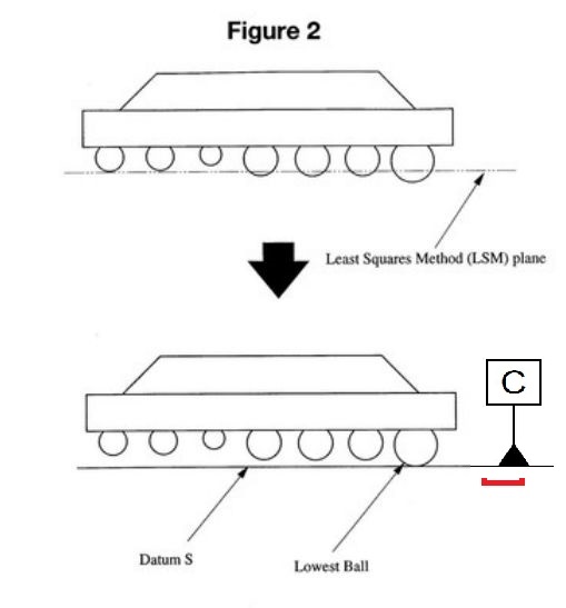

    “1.504 mm ”(无球)是指下图中无球吗?
     带球的最小包裹高度是多少?
    我想知道" 1.94 mm (max)"与"?" mm (min)"。
    ■其他问题

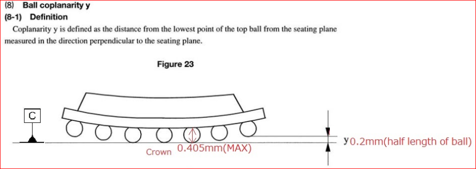

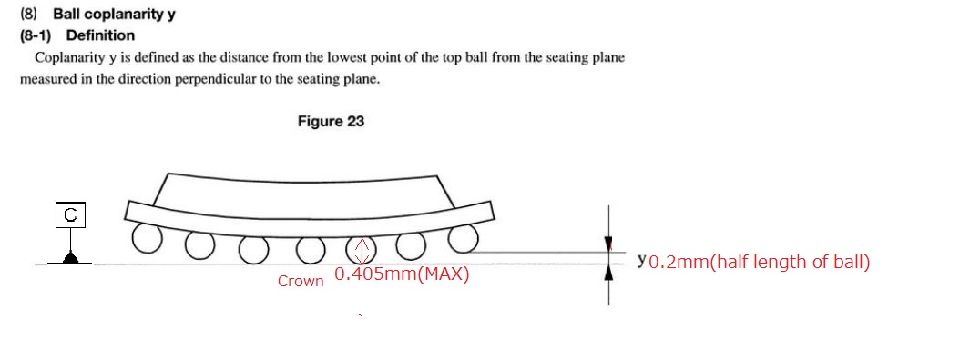

    ①You评论说,注释4说,平面是由球的冠部定义的。
      "4. 主基准面C和底座平面焊球的球形冠定义。”
      这些数字是否表示以下数字? 我的理解是否正确?
      如果我有误解的话,你可否统计数字?
    “②You”表示,0.405 mm 是  球的最大直径。
    0.325 mm 是否表示球的最小直径?
    典型情况如何?
    此致,
    TTD

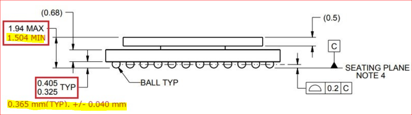

    整个包装的最小高度为1.504 mm (包括球)。 最大值和最小值是可能的最坏情况。 球高度的典型值为0.365 mm ,+/- 0.040 mm。
    0.2 C是指0.2 mm 的焊球共面公差,如本图所示。
    我希望这能回答您的问题。

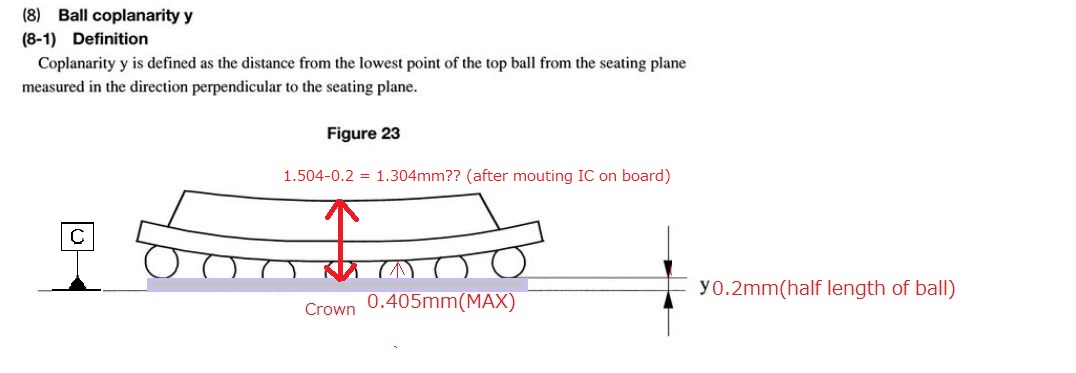

    根据你对整个包裹的最小高度和球 的高度的回答, 我绘制了下图。
    正确吗?
    回到我的第一个问题,您知道  在板上安装IC后的最小高度吗?
    它可能显示最小整个高度(1.504 mm)负(-) 0.2 mm = 1.304 mm ,对吗?
    如果您绘制了数字,这有助于理解。
    此致,
    TTD
    您好,TTD,
    是的,您所做的数字具有最小包装高度和球形尺寸的正确值。
    我们的封装工程师表示,我们无法确定将IC安装到电路板后的封装高度。 但是,我认为1.304 mm (安装后的最小高度)是基于给定的200微米球容差的合理假设。
