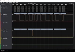

    实际值在DIN上看起来正确看起来正确。  SCLK上的时钟不均匀是否有解释?
    假设正确遵循时钟计时,我们绝对应该看到有关miso (或CIPO)的数据。 味噌上的小上升边缘是一个非常大的危险信号或需要调查的可疑行为。 我建议您使用示波器查看 信号的完整性以及正时是否正确。 现在,我无法判断逻辑分析器是否无法接收信号(因为逻辑分析器的输入只是比较器),或者计时要求是否导致设备忽略SCLK信号。

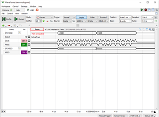

    我正在使用32位SPI通信(3线通信)并将配置寄存器写入x428B 428B读回0
    正如您的团队建议我给出了延迟,dout针脚始终保持低电平。
    我的逻辑或硬件是否有任何问题,至少应该读回配置寄存器?

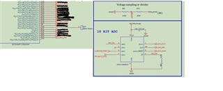

    我正在附加逻辑分析器结果和硬件原理图。

    对于硬件,ADS1118看起来不错,但我看不到SPI线路的MCU侧。 您的SPI的电压级别是多少? 您是否验证了带DMM的ADS1118引脚处的电压电平为3.3V,5V,1.8V等?
    在上一篇文章中,我要求提供示波器屏幕截图以检查信号完整性,波形是另一个逻辑分析仪软件。 请使用示波器验证DOUT,DIN和SCLK。 查看波形的画面,时钟在斑点中仍然不均匀。  如前所述,我无法判断逻辑分析仪是否无法接收信号(因为逻辑分析仪的输入只是比较器),或者计时要求是否导致设备忽略SCLK信号。

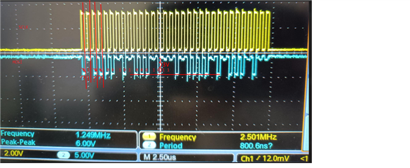

    我正在附加硬件示意图和示波器屏幕截图。电压电平3.3V。

    您好Ajay,
    感谢您提供示波器的屏幕截图。 一些评论:
    DIN数据锁定在SCLK下降沿上:
    如数据表所示:
    与屏幕截图相比,很明显,所有0b0都释放在下降边缘上,直到0b1。 根据我的经验,在调整SPI库而不仔细检查设备需要什么时,有时会发生这种情况:
    此外,当此过渡边缘与SCLK对齐时,我不确定设备将什么解释为中的数据(这就是为什么我涂写了问号)。 您需要在代码中修复此问题。
    这就说明了为什么设备不会真正响应,您不会将其退出断电模式。
    DIN上的0b1不是恒定电压:
    很明显,当SCLK高电压时,MOSI会降至较低的电压水平。 我没有光标,但看着它,它可能会在两个电平之间下降近1V。 我知道你说3.3V是电平,但MOSI是4V,当SCLK高时,会降至3.3V,或者电压为3.3V,并降至~2.5V。 这是信号完整性或信号之间耦合不良的迹象。
    奇怪的是,SCLK很明显地一直保持在3.3V,而且很稳定,而MOSI (或DIN) 则不是。 当奇怪的行为与时钟对排在一起时,您应该始终非常怀疑,因为它会给您提供调查的线索。
    因此,我在此无能为力。 从共享的原理图中看不到MOSI和SCLK之间的关系。 我最初认为它与外部上拉电阻器有关,但这看起来不像MCU上的漏极开路IO。 您可能需要检查定义MCU逻辑电平输出的任何设置,并查看是否存在冲突。 这是我唯一的猜测。
    再次检查数字输入绝对最大极限值是否未超出。
    我看到MOSI峰间电压为6V的测量值。 您的VDD为5V,我看到MOSI中出现过冲和欠冲。 如果高于5.3V或低于-0.3V,则可能会在每次MOSI转换时损坏设备。
    接地不良时有时会发生这种情况。 下面是一篇关于良好布局技术的文章,如果您没有遵循这些技术,我建议您遵循: https://e2e.ti.com/support/data-converters-group/data-converters/f/data-converters-forum/75.5516万/faq-pcb-layout-guidelines-and-grounding-recommendations-for-high-resolution-adcs
    您可能可以使用现有的主板并将MCU和器件之间的外部电线直接连接起来,以提供更清洁的GND,但这不是一个长期解决方案。 最后,您需要重新设计PCB的布局。
