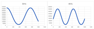

使用函数发生器将原始信号置于相同的4Hz 中、并使用相同的样本计数(1000)进行测量。(测量大约1个线波)
在相同的最大 Tint 时间内、只有 CONV 的频率加速、因此我了解一个数据是相同的、但 CONV 很短、从而导致数据更低。
总之、根据我的理解、即使 CONV 的频率增加、例如4kHz、5Khz、6kHz 等、 应采用类似于3kHz 的数据。
但是、在 CONV 3kHz 时、根据计算测量了一个原始信号、在 CONV 4kHz 时、测量的波形比测量的波形多1.5倍、而不是一个。
(如果您查看随附的文件、您可以看到频率高于7kHz 的类似数据。)

    对于色调小于 CONT 模式 m/r/AZ 周期的 nCONT 模式、在下一个积分周期准备就绪前、CONV 将被忽略。 即使 CONV 正在切换、在此期间也不会进行积分。 有关50%占空比 CONV 信号的 nCONT 模式时序、请参阅第19页的图17。 如果您参考非连续模式时序图、应该在4Hz 的输入测试信号上获得至少3个周期、以满足 T10+T11时序要求。 您能否比较不同 CONV 频率的 DVALID 脉冲以进行验证?
    如数据表中所述、使用方波生成 CONV 信号以满足 T11时序时必须小心。

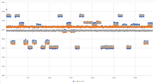

    我查看了 Excel 文件中的数据、并绘制了3个数据集以供参考(请参阅下面的附图)。 对于大多数样本而言、三个数据集的运行似乎彼此对齐。 但是、某些数据点不会改变并保持不变(图中的平坦线数据)。 我不确定是什么导致这些数据集与数据集不同(可能是计时问题?)。

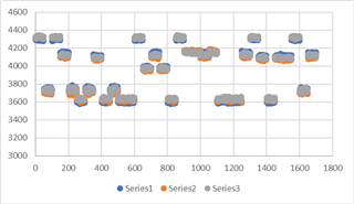

    一些数据点是 A 或 B。这两个数据点中的一个是常数、而 A 或 B 中的一个是上升和下降。
    随附的文件是一个分别将数据除以 A 和 B 的文件。

    抱歉、如果我误解了您在原始 Excel 文件中的数据。 为了确保我正确理解您的数据集、左侧的图是 A 侧数据、右侧的图是 B 侧数据;差分数据系列是重复测试。 所有这些数据集都来自 DDC114的单个通道吗? 我希望 CONT 或 nCONT 模式下的 DDC114数据在偏移和增益校准后与左侧的图类似。

    我希望它像您一样出现在左侧的图中、但与在 CNT 模式下的左侧类似、在 NCNT 模式下、右侧图中的数据是一起的。
