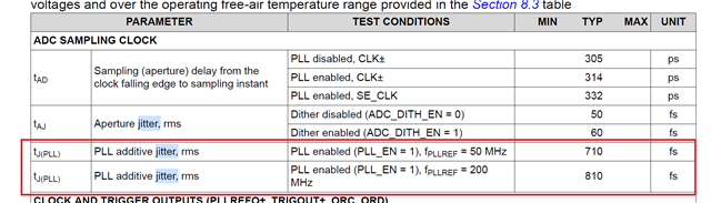

内部 CPLL 输出抖动:从 d/s 可得到大于700ps 的 PLL 附加抖动。 但对于12位 ADC@1GSPS、 我的理解是采样时钟抖动应小于200fs、以获得预期的 SNR 性能。 您能否帮助我再次确认此内部 CPLL 是否可用于此应用? 此外、您能否帮助提供12位@1GSPS 应用案例所需的详细时钟抖动或相位噪声? 如果您可以在此处帮助提供时钟设计解决方案、我们将不胜感激。 谢谢。

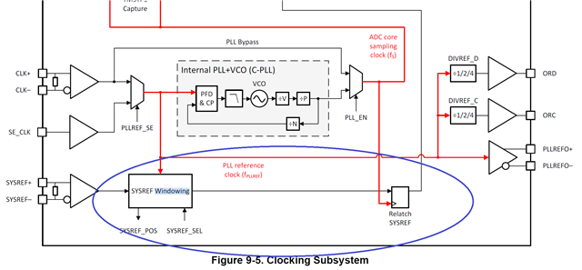

2.关于 SYNREF,如何在 d/s 中解压说明? 请在此处为我提供一个使用 SYSREF 的示例吗? 根据我的理解、同步。 来自"SYSREF 窗口化"块的时钟由 ADC 内核采样时钟重新关联、此外 、由于 PLL 参考时钟相位与内部 PLL 输出不对齐、因此如果启用了内部 CPLL、SYSREF 窗口化块似乎不起作用、对吧?

    如果您对 CPLL 使用建议的抑制(9.5.7.7 CLK_CTRL2寄存器)、它会将附加抖动减少近一半。 但是、对于时域(LIDAR)应用、CPLL 附加抖动不是问题。
    Sysref 窗口化用于确定性延迟。 默认情况下、PLLREF_SE 设置为零、这会将差分时钟传递到 sysref 窗口块。

    正如 d/s 所声称的那样、SNR 规格。 可以是~ 58dBc、如果我们使用内部 CPLL 时钟频率、我是否知道 SNR 是多少?
    对于第二个问题、我的主要问题是、由于它与 ADC 采样时钟重新关联、因此如果在 PLL 基准之间对相位进行微调、则 sysref 窗口化模块在这里不有用 时钟和 sysref 再次通过重新锁存进行更改。 您能否举一个示例说明 sysref 窗口操作的完整操作及其对 JESD204的影响? 谢谢。

    1、如果启用了内部 C-PLL、您能不能显示 ADC SNR 测试规格。 是什么?
    2.如果启用了内部 C-PLL、则表示 SYSREF 窗口操作未检测到设置/保持时间规格。 在 SYSREF+/-和 ADC 之间增加时钟、因为 ADC 采样时钟来自 C-PLL、且其相位无法与 PLLREF 时钟对齐。 此外、以下器件还具有一个重新锁存电路、因此问题是、如果启用 C-PLL、该 SYSREF 窗口功能是否能够正常工作? 在这种情况下、您可以帮助分享测试报告吗? 我们迫切需要此功能来评估时钟解决方案。 感谢您的支持。

    有数据表(图8-38.....) )数据表中显示 CPLL 性能的图。
    使用 sysref 窗口将在整个温度/电压范围内为您提供从 ADC 到 FPGA 的确定性/恒定延迟。 如果您不使用 sysref 窗口、则延迟可能会发生变化、因为它不是恒定的、例如、如果您为器件加电/断电、延迟可能会发生变化、因为它不是确定性的。

    BTW、对于 JESD204标准、SYSREF+/-和 ADC 采样时钟之间的设置/保持时序对于确保忍者延迟至关重要。 但在 ADC12QJ1600的功能块中、为什么"SYSREF 窗口"块可以微调 SYNREF+/-和 PLLREF 之间的相位、而不是 SYSREF+/-和 ADC 采样时钟之间的相位? 请帮您详细说明。 非常感谢。

    是的、sysref 和 ADC 时钟对于确定性延迟至关重要。 CPLL 生成使用 REFCLK 推导出的 FS 时钟。 由于 REFCLK 的频率设置要低得多、因此保持时间要更加宽容。 在使用 CPLL 时、您只需要将 REFCLK 与 sysref 对齐。

    那么、CPLL 在基准时钟和 CPLL 输出 FS 之间具有固定的相位误差? 因为 JESD204需要设置和保持规格。 ADC 采样时钟之间的差异。 因此、我认为 CPLL 应该是一个零延迟 PLL、它在 REFCLK 和 CPLL 输出时钟之间具有相位对齐、它是正确的吗?
    BTW、为什么在图块中重新锁存 ADC 采样时钟? 谢谢。

    基准时钟和输出采样时钟之间的相位误差是相同的。 ADC 时钟不会重新锁存其 sysref 频率。

    对于已重新计划、请检查 d/s 中的时钟子系统、"SYSREF 窗口化"块之后的 SYSREF 信号由下图所示的 ADC 采样时钟重新计划、您能帮助检查为什么使用此重新匹配吗? 这种重新匹配听起来会影响 ADC 采样时钟和 SYSREF 信号之间的设置/保持时序。 谢谢。

    重新拉取 Sysref 是将 sysref 与 Fsclock 对齐。 重新调整不会影响您的设置和保持时间。
    一个问题:如果重新同步更改了 sysref 和 fsclock 之间的设置/保持时序? sysref 窗口化模块正在微调 sysref 和 fsclock/PLL_REF 之间的设置/保持时序、但重新匹配会更改 sysref 和 fsclock 之间的时序。

    重新匹配不会改变时序。
