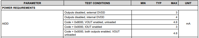

如果4-20mA 或0-5V 输出仅用作输出规格、
引脚24的 AVDD 电压不满足10V 是否正常?
如果可以、它可以下降多少伏?
    AVDD 引脚要求为≥10V、以确保器件正常运行。 我不建议在低于10V 的电压下运行器件。
    Paul
    感谢您的回答。
    我了解内容。
    顺便说一下、请告诉我24引脚 A VDD 引脚的电流消耗。
    设置24mA 输出时、该端子的最大电流消耗是否为24mA?
    最大电流略高于设置输出时的24mA。 如果电流和电压输出均为空载但已启用、则您将看到最大电流消耗为4.6mA。 如果 IOUT 设置为最大输出、则您可能会向该电流添加24mA 电流。 如果输出电压驱动一个显著的负载、您还将获得一些进入 AVDD 的额外电流。
    数据表细分了器件在不同条件下的基本电流消耗、您只需将流入 DAC 输出的电流添加到此电流即可。
