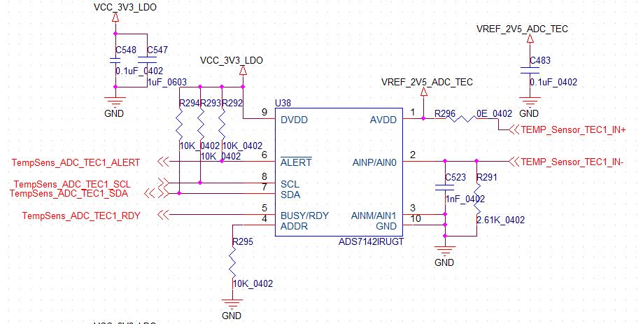

我将介绍应用手册: 使用单端 ADC 监控 NTC 热敏电阻电路
我们在其中一个电路板中使用 SPAD 和 TEC。 TEC 内部有一个 NTC 热敏电阻。
以下是 TEC 热敏电阻(3级 TEC)的规格
那么、我们想知道 ADS7142是否可用于此温度读数应用?
请尽快告知我们。

    我已重新附加图像。 它没有器件型号作为其定制设计。
    我们根据"sbaa337"文档中提供的设计步骤设计的电路
    我们担心灵敏度和测量可靠性、因为我们通过 SMA 连接器从 TEC 获取传感器输入、并通过电缆从一个板连接到另一个板。 此外、TEC 在大部分时间内可能会上升到约114°C 的温度。
    它是否能够保持电缆的灵敏度? 输出的可靠性如何?
    谢谢、此致、
    南日达 M

    查看您的原理图、是否已组装 R296? 我提出的原因是、您将温度传感器正输出连接到 AVDD、同时还将连接到2.5V。 AVDD 引脚设置模拟输入的满量程范围。 您对此连接是否确定?

    您好、Cynthia、
    1.电缆长度为300毫米。 (P/N:CCSMA1-MM-SS402-12)。 它连接到两端的 SMA。
    2.组装 R296。
    根据数据表、AVDD 是 ADS7142的模拟电源输入、因此我们希望将电压范围减小到2.5V、因此连接了2.5V。
    我们将获得的温度模拟输入(来自传感器)将采用小电流格式。 那么、连接到2.5V 是否错误? 这是否有任何问题?
    请告诉我们。
    谢谢、此致、
    南日达 M
    ADS7142测量引脚2 (AINP)和引脚3 (AINM)之间的电压。 现在、ADC 仅测量负传感器输出到接地之间的电压。
    传感器正输出测量值由于连接到 ADC AVDD 而丢失。
    我建议将 TEC_IN+移至 ADC 引脚2 (AINP)、并将 TEC_IN-移至 ADC 引脚(AINM)。 这将在传感器输出端提供测量。

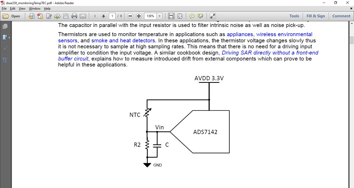

    正如我在前面的文章中提到的、我使用的是一个10K NTC 热敏电阻、该热敏电阻嵌入在 SPAD 模块中、与 TEC 一起嵌入。
    我已经附上了我在上一个帖子中的完整数据、请参阅同样的内容。
    我在设计时考虑了应用手册: sbaa338.e2e.ti.com/.../sbaa338_5F00_monitoringTempTEC.pdf
    应用手册中的参考电路如下所示:
    因此、通过观察、我已经将热敏电阻的一端连接到 VDD (使用0E 电阻器、另一端连接到输入端(AIN0)。
    请告诉我、我对应用手册的理解是错误的、还是应用手册本身提供的电路错误?
    请澄清。

    您好 Nanjunda
    对延迟答复表示歉意。 我希望你能够向前迈进。
    我对您的原理图进行了第二次查看、很抱歉、这似乎是正确的。 我对原理图的解释有误。
    您参考的文档中的电路使用2引脚 NTC、并作为分压器连接到 ADC。 这使得输出电压与 AVDD 成比例、并且使得输出电压与温度直接相关、这意味着当 T 上升时、ADC 测得的电压也会上升。

    感谢您的回复、Cynthia。
    因此、根据您所说的内容、提供2.5V 基准电压(而不是3.3V)不会影响 ADC 的性能。
    问:通过1m 的电缆获取模拟输入是否适合此应用? 我们可以采用任何其他方法将输入端连接到 ADC。
    谢谢、此致、
    南日达 M
    南日达
    将电压基准从3.3V 更改为2.5不会影响器件性能。 这将改变满量程范围。
    该器件具有接地感应功能、允许器件在远距离测量输入源的电压。 负输入引脚应连接到输入源使用的接地端、即使这是远距离信号 或与 ADC 不同的电路板也是如此。 然后、ADC 的接地引脚可连接到其所在电路板的接地端。
    这也可以通过另一种方式工作、其中 ADC 可以放置在输入源附近、使用与前面所述相同的接地感测方法。 并将数字线路连接到主板、将 ADC 的接地引脚连接到主机接地。
