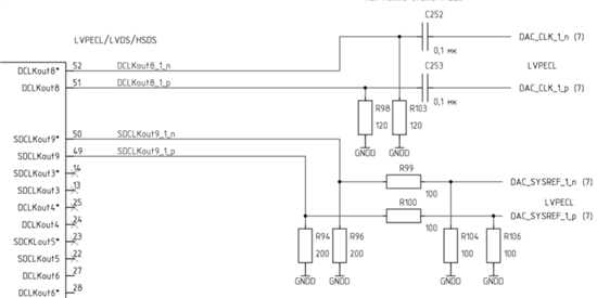

    下面是 LMK 和 DAC 电路的原理图、时钟输出为 LVPECL 格式:
    Evgeniy、
    如果您的原理图如图所示、请尝试使用 LCPECL 模式从 LMK 获取 SYSREF 时钟输出、正如您复制 TI EVM 上使用的时所示。 对于该电阻器网络并 使用 LCPECL 模式、DAC 的共模电压将针对该输入正确。
    Jim
    Jim、
    感谢您的建议、我们将尝试。

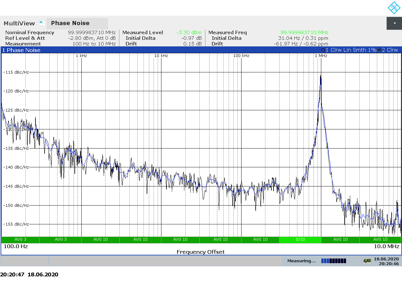

    Evgeniy、
    在 C1和 C2的输出端进行相位噪声测量、并查看它们的比较情况。 我猜您在方案2中会遇到很多抖动、PLL 无法锁定到该噪声基准。 两个时钟的振幅是否相同?
    Jim
    Jim、
    是的、振幅是相同的。
    C1的屏幕截图输出
    C2的屏幕截图输出(用作时钟发生器的 R&S RTO2064 + RTO B6选项):
    我想您已经发现了自己的问题。 C2需要更清洁的电源。
