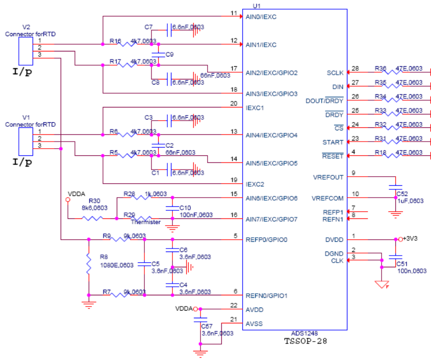

我将 ADS1248用于温度传感应用、使用 PT100测量温度。 以下是我为计算与温度输入对应的输出代码所遵循的步骤。 对于调试过程、我连接了一个100欧姆电阻作为输入。
参数设置是
PGA 增益= 16
VREF = 1.62V
IDAC1 = IDAC2 = 750uA
我的计算如下
满量程读数(FS)= Vref/增益= 0.10125V
1LSB = 0.10125 / 2^23 = 1.206994056 * 10^-8V
用于三线 RTD 测量的应用手册
代码: Rrtd /(2* Rref)
电流为750uA
Vrtd = IDAC1 * Rrtd = 750mV
因此
代码:Vrtd /(2*Vref)= 0.023148
0.023148/1LSB = 191782.2034十进制
不包括小数部分
(1917822) edimal =(1D437E)十六进制
根据 PT100数据表、100欧姆相当于0度腹腔
那么、我的问题是、1D437E 是否为0度的正确值? 如果您错了、请您指出我错了哪里。

    您好、Vineyeth、
    很抱歉耽误你的答复。
    您使用哪种3线测量? 高侧或低侧基准?
    您好、Alexander、
    我n`t 您得到高侧或 低侧基准的含义。 我是这里的初学者。 我正在尝试使用 ADS1248至280049进行三线 RTD 测量、如果这是我们所要求的。
    葡萄园
    您好、Vineyeth、
    很抱歉、在" RTD 测量基本指南"中、有3个使用3线 RTD 的电路: https://www.ti.com/lit/an/sbaa275/sbaa275.pdf?ts=1591640492912&ref_url=https://www.google.com/
    三线 RTD 低侧基准测量电路
    具有一个 IDAC 电流源的三线 RTD 低侧基准测量电路
    三线 RTD、高侧基准测量电路
    您选择了以下哪种电路实现? 您能否提供原理图?
    尊敬的 Alex:
    感谢您的及时响应。
    我认为我的电路属于三线 RTD 低侧基准测量电路。 以供您参考。
    葡萄园
    您好、Vineyeth、
    如果您在文档中引用2.3.4、则公式(32)相关输出代码和 R_RTD 的公式为:
    RRTD = RREF•输出代码/(2^22•增益)
    对于100欧姆的固定电阻和1080的基准电阻、 输出代码的十进制电阻为6、213、783。 请记住、从 ADC 接收的是二进制补码格式。 必须将接收到的数据的 MSB 测试为1或0以确定极性、然后将二进制数转换为十六进制数、再转换为十进制数。
    这适用于不同的24位器件、但该示例可帮助您完成计算: https://e2e.ti.com/support/data-converters/f/73/p/772488/2856893#2856893
    请告诉我这些信息是否有用。
    您好、Alexander、
    感谢您的善意建议。
    我的目标是测量和限制2至8摄氏度范围内的温度。 对于温度测量、我使用的是 ADS1248。
    根据您的建议、我已经完成了计算。 它如下所示、
    PT100是所用的 RTD、在0摄氏度时、RTD 电阻将为100欧姆。 为了对此进行仿真、我将100欧姆固定电阻器连接到了通道1。
    因此、对于固定的100欧姆电阻器、
    输出代码= 5EEC17 = 6220823十进制数
    转换为电阻将返回我的 RTD 值、如所示
    Rrtd = 1080 * 6220823 /(2^22 * 16)= 100.1132欧姆
    使用公式将其转换为温度值
    Rrtd = Ro (1+ alpha * t)
    RO = 0摄氏度时 RTD 的电阻
    α= 0摄氏度( 每摄氏度)下的电阻温度系数
         对于 PT100、= 0.000385
    然后
    温度 t =((Rrtd / Ro)-1)/ alpha
      =((100.1132 / 100)- 1)/0.00385
      = 0.294 摄氏度(而不是0度)
     请仔细查看它是否正确、请告诉我。
    此外、我还有一个问题、即使我连接了一个100欧姆的固定电阻器、每次运行代码时、输出代码都会不断变化。 为什么会发生这种情况?
    我需要检测最低 温度的0.2摄氏度变化,我应该如何准确地进行检查?
    谢谢你
    葡萄园
    您好、Vineyeth、
    我想您可能已经为 α 添加了额外的十进制位置、因为我得到的是2.94摄氏度。 不过、我认为这只是一个拼写错误、您计算正确、为0.294度。
    由于您的电阻器略大于100欧姆、因此返回的温度略高于0C 也不足为奇。
    所有电路中都存在噪声、这是由电流通过电阻引起的。 这称为热噪声。 该噪声是随机的、将翻转一些最低有效位。 不受此噪声影响的位称为 ENOB。
    为了提高分辨率、您可能需要使用更高精度的电阻器进行基准测量、因为该电阻的任何变化都会导致直接误差。 即基准电阻为1079.5与1080欧姆。
    您还可以尝试斩波 IDAC 源、如 指南的第2.3.6节所示。
