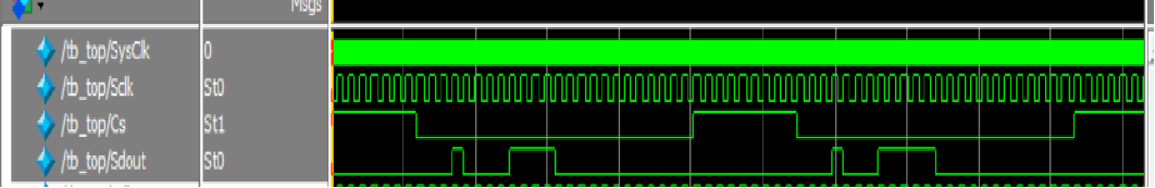

DAC81416使用 USB2ANY 适配器连接 PC 和 EVM 板、所以问题是如果我们不使用 USB2ANY、 我们直接使用 FPGA 与 EVM 板进行通信是不可行的? 或者我们不使用 PC 通过 USB2ANY 控制 EVM 板、并且在外部提供 SPI 信号、它是否正常通信?

    您可以使用 FPGA 与 DAC 进行通信、没有任何问题。
    在外部提供所有控制和接口信号、您可以继续操作。 您是否计划使用 EVM 软件?

    非常感谢您的回复、我们的客户希望使用 FPGA 直接与 DAC 通信、FPGA 提供控制和接口信号、时序没有问题、但 DAC 输出电压都为零。

    您能否在 DAC 侧获取 SPI 帧的示波器截图 以验证时序?

    根据客户的描述、 上面的时间和示波器快照一样、发现寄存器都关了、但是 写了打开寄存器。

    您能告诉我客户遵循的编写过程吗?
    它们应遵循以下顺序。
    将 0x0A84写入地址0x03 (SPIC5072)以启用输出和 SDO
    2.将 0x3F00写入 地址0x04 (GENCONFIG)以启用内部基准、如果它们使用外部基准、则跳过此操作
    3.尝试读回该寄存器以验证 SPI 通信是否正常
    4.将 0x0000写入地址0x09 (DACPWNDN)以启用所有通道(默认情况下、所有通道都将处于断电模式)
    5.写入从0x10开始到0x1F 的 DAC 数据寄存器
